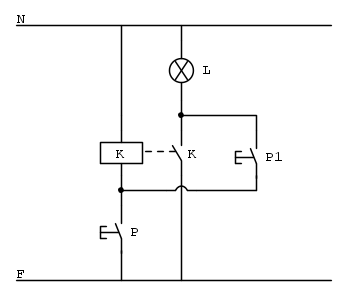

Vorrei realizzare un circuito per l'accensione di una lampada da punto ma con la possibilità di spegnimento da quest'ultimo e da un secondo.
Ho pensato di utilizzare un relè ad impulsi con elettromagnete a 230V.
Il primo punto lo collegherei come da manuale. Il secondo lo collegherei alla fase della lampada in modo che sia abilitato solo con lampada accesa.
Secondo vuoi può funzionare?
Grazie per le eventuali risposte.

Albe605C ha scritto:Secondo vuoi può funzionare?
Sì.

Si il circuito è quello a cui avevo pensato.
Grazie oggi prenderò il materiale.

Montato tutto, funziona alla grande.
Grazie @Attilio
