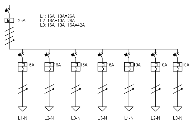

Buongiorno a tutti desideravo sottoporre una domanda in un ufficio abbiamo un differenziale puro da 25 A 0,03 A come generale di quadro, sotto questo ci sono 4 magnetotermici da 2x16A e 3 magnetotermici da 2 x10 A, se apro il differenziale con il tasto di prova poi non si riesce più a fermarlo bisogna abbassare tutti magnetotermici chiudere il differenziale e riarmare i magnetotermici, non capisco come mai non si riarma con i magnetotermici tutti chiusi.

Avendo tanti carichi reattivi (filtri), l'applicazione istantanea della tensione in contemporanea su tutti quanti provoca un impulso di corrente verso terra.
Sono i tipici sintomi di un numero eccessivo di carichi sotto il medesimo interruttore differenziale.

E' un fenomeno comnissimo, riarma prima il differenziale, poi un modulo alla volta....
PS: Ricordo le sale monitor di videosorveglianza, quando "saltava" il differenziale - spesso unico x 50 monitor - o era interrotta la corrente, nessno si capacitava sul fatto che era impossibile riarmare le protezioni, e via a chiamare l'assistenza.."

Se non ho capito male lo schema, si spera che quel poveraccio del differenziale puro sia protetto da qualcun altro:
