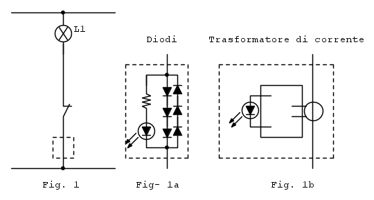

Buongiorno a tutti, ho due interruttori che vedete in foto, ogni interruttore comanda un solo punto luce. Ad uno dei due interruttori ho collegato un led e vorrei che l'interruttore si illuminasse quando il punto luce è acceso. Per come è collegato adesso accade l'esatto contrario, luce accesa led spento/luce spenta led acceso. Se ho ben capito dovrei collegare uno dei due fili del led al neutro per ottenere il risultato che voglio...ma...non ho il neutro che arriva in quella scatola. Posso fare in altro modo?escluso portarci il neutro :)

littlesaint ha scritto:Posso fare in altro modo?escluso portarci il neutro
no

Guardiamo la Fig. 1
E' un normalissimo circuito "lampada + interruttore"
Sopponiamo pero' di inserire "qualcosa" in serie alla "lampada + interruttore" (il riquadro tratteggiato).
Proviamo ad inserire il circuito di Fig. 1a nel riquadro di Fig. 1.
Il led si accendera' quando l'interruttore sara' chiuso e la lampada accesa.
Parimenti se inserisco un trasformatore di corrente (http://it.rs-online.com/web/p/trasforma ... e/5374485/) e relativa elettronica di processamento potro' accendere il LED.
Il trasfo mi offre il vantaggio di essere isolato dalla rete.
Foto Utenteattilio cortesemente ti chiedo:
- soluzioni del tipo Fig. 1a e Fig. 2a sono "praticabili" nell'impiantistica civile?
- se un cliente ti chiede di montare i diodi o il trasfo di isolamento sul suo impianto e di "certificare" il tutto come ti comporti?
- ci sono alternative "semplici" oppure ci si deve affidare alla domotica?

elfo ha scritto:ci sono alternative "semplici" oppure ci si deve affidare alla domotica?
ehm... io mi affido alla... sonda e porto il neutro dove mi serve :mrgreen:
elfo ha scritto:se un cliente ti chiede di montare i diodi o il trasfo di isolamento sul suo impianto e di "certificare" il tutto come ti comporti?
personalmente ho il rifiuto ad inserire nelle parti costituenti l'impianto dei dispositivi custom siano essi autocostruiti o reperiti in commercio (in questo secondo caso non puoi immaginare le richieste assurde... sulle quali nemmeno mi metto a discutere)
diciamo che cerco di limitare l'entropia al minimo indispensabile :D
elfo ha scritto:attilio, la prima volta che ci incontriamo ti devo una bevuta delle tue preferite
sciueepss lemon?? :-P
ricambio Foto Utenteelfo!

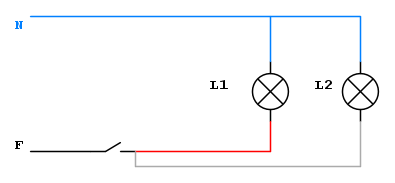

Grazie Foto Utenteattilio e Foto Utenteelfo purtroppo le canaline sono strapiene e piccole e solo pensare di passare un altro cavo dentro mi fa sudare :) pensavo ad una cosa a questo punto: vorrei poter accendere con uno solo dei due interruttori, i due punti luci contemporaneamente. In pratica toglierei un interruttore lasciandone solo uno che mi accenda entrambi i punti luce.
Così facendo un punto luce che è fuori dalla stanza mi farà da "spia" per il punto luce che è dentro la stanza, tanto sono luci in punto di passaggio.
Che dite posso farlo semplicemente?
Grazie ancora a tutti
Re: Illuminate interruttore con luce accesa
MessaggioInviato: 19 ago 2017, 20:08
da mir
littlesaint ha scritto:toglierei un interruttore lasciandone solo uno che mi accenda entrambi i punti luce.
Certo, un interruttore comanderà entrambe i punti luce.
