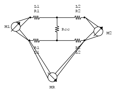

Buongiorno colleghi.
Un quesito su un guasto. Ho una linea di 200m interrata che presenta un corto circuito in un punto.
C'è qualche metodo o strumento che mi permette di capire più o meno in quale punto della linea si è verificato il corto circuito in modo da poter scavare in quel punto e ripristinare la linea?

Certo! Puoi usare la tecnica dell'onda riflessa ...
Si inietta un impulso sulla linea e si osserva il tempo di ritorno.
Da qui si può calcolare la distanza del corto circuito.

Ti occorre un misuratore di resistenza a 4 terminali (perche' molto probabilmente devi misurare resistenze di "piccolo" valore).
Misuri M1, M2 e MR
Rcc=\frac{M1 + M2 -(2*MR)}{2}
R1=\frac{M1-RCC}{2}
R2=\frac{M2-RCC}{2}
Poiche' la resistenza R e' proporzionale alla lunghezza L, noto L (200 m) ti ricavi L1 e L2 da R1 e R2

elfo ha scritto:misuratore di resistenza a 4 terminali
Misure resistenza a 4 fili

Che bel metodo di misura :ok: Poco costoso ed efficace.
Nelle misura di resistenza, provare a invertire la polarità dela tensione di misura in modo da compensare eventuali tensioni parassite continue di origine galvanica o termoelettrica.
