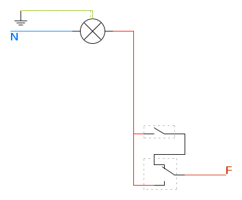

Ho un punto luce che si accende attraverso un interruttore orario digitale con solo un contatto NA.
Avendo un sonoff (PRO R2) nello stesso centralino, vorrei collegarlo al punto luce per poterlo accendere anche tramite questo.
Ho fatto uno schema molto improvvisato di come potrebbe essere l'impianto, cosa ne pensate?
A me non interessa costruire una "deviata" (non posso non avendo NA e NC sull'interruttore orario), ma soltanto accendere/spegnere la luce quando il programma dell'interruttore orario è impostato su "OFF".
Grazie in anticipo!

Mi sembra tutto giusto :ok:

Puoi anche risparmiarti il deviatore e mettere un interruttore in parallelo a quello dell'orologio. Oppure un commutatore spento / automatico / acceso

Innanzitutto grazie per aver reso più comprensibile lo schema :ok:
Quel deviatore in realtà è il sonoff.
