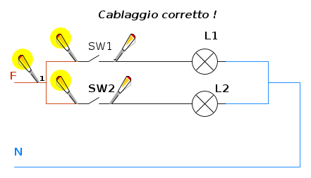

Partiamo da quello che dovrebbe essere il cablaggio/circuito corretto di alimentazione dei due punti luce, rappresentato nello schema che segue ..
come puoi vedere, ai due punti luce "deve" essere portato e direttamente collegato il conduttore di neutro (colore azzurro) ed interrotto il conduttore di fase (colore marrone) dai due interruttori (o switch) rispettivamente per la lampada 1 e la lampada 2.
Pertanto se il cablaggio dei due punti luce che hai disponibili fosse cosi realizzato dovresti verificare la presenza del conduttore di fase solamente nel punto di connessione ai due interruttori (punto 1), e non dopo, perché gli interruttori sono aperti (lo sono giusto ?.. :D ); se cosi fosse come hai scritto, mi viene da pensare che sui due punti luce sia collegato direttamente il conduttore di fase e non il neutro.
Quindi verifica attentamente questa situazione, verificando il cablaggio dei punti luce.
Poi per il neutro tieni presente che deve far parte dello stesso circuito luce che andrai a comandare con il nuovo interruttore.
