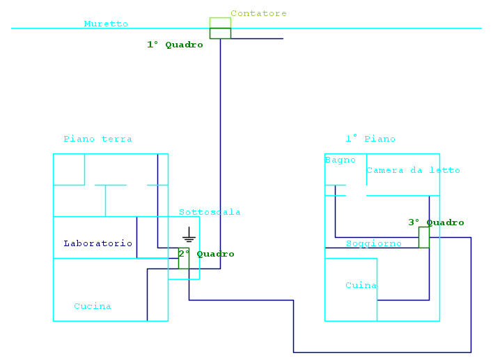

Salve sono nuovo del forum e vi ringrazio per la possibilità di porre domande. Ho una casa in campagna che dovrà subire una sistemazione a cui volevo implementare tutte le predisposizioni possibili inereiti diversi tipi interventi, anche se molti saranno fatti più in la nel tempo. Pultroppo la casa è in parte antica con mattoni e pietre che non possono essere toccate (con vecchi cavi murati dentro) e l'impianto elettrico è un vero disastro (cavi gillloverdi per la fase, cavi stesso colore, dove presenti canaline passaggio di fili, antenne ed altro tutto insieme ecc.); devo escogitare delle soluzioni per far passare i cavi. Anche nel giardino non posso muovermi facilmente e cercare di usare le canaline che ci sono.
La casa è di 250mq unifamiliare divisa in questo modo: primo piano indipendente con soggiorno, cucina, camera e bagno, non ha garage ne cantina.
Pian terreno con una cucina e ripostiglio, poi a parte un laboratorio e poi altre 3 stanze indipendenti con bagno. Pensavo di riscaldare casa e acqua sanitaria con sistemi a pompa di calore, visto che non c'è il gas volevo fare tutto elettrico in vista anche di una futura espansione con i pannelli fotovoltaici provvisti di accumulo.
Quello che vorrei fare sono le predisposizioni (canaline e passaggi vari) poi i vari impianti verranno realizzati da professionisti che eseguiranno le relative certificazioni.
Impianto elettrico
Volevo sapere se andava bene come avevo pensato dovesse essere l'impiando della casa. La mia idea era quella di separare il più possibile tutte le zone della casa e giardino.
Il contatore Enel da 3kwh (vorrei predisporre l'impianto anche per un evetuale aumento di 4,5 o 6 kWh) è sul muretto esterno del giardino e dista 30m dalla casa e passa in un tubo che penso sia da esterno, rosso di diametro circa di 4cm. Allo stato attuale va direttamente in casa (dopo 20m passa per un pozzetto poi da li in casa). Invece volevo mettere il 1°quadro(giardino) proprio lì sotto il contatore: Contatore Enel che va al Differenziale principale con intervento selettivo ritardato di tipo A 300mA 40A (Siemens sentron 5SM2623-8 ) con cavi da 16mm2 (ci si riesce?), che protegge tutto l'impianto e i vari differenziale a valle più sensibili i quali sono tra di loro in parallelo. Poi sempre nel 1° quadro partendo dal primo differenziale --> Siemens 5SV–tipo A interruttore differenziale 2p 40a 30mA --> magnetotermico 16a per le prese del giardino cavi da 2,5mm2 (se dovessi ampliare delle prese lontane 50m nel giardino dovrei collegarle con un cavo più spesso 4mm2?). Partendo sempre dal primo differenziale --> Siemens 5SV --> magnetotermico 16a (o 10a)--> temporizzatore per tutte le luci del giardino, idem per il cancello automatico cavi da 2,5mm2. Poi partendo dal primo differenziale cavo di 30m (pensavo spessore almeno 10mm2 o 16 ma non so qual è la dimensione massima che può essere inserito nei vari componenti e non so se il cavo deve avere doppia guaina per esterno o vanno bene anche i cavi da interno monopolari?) fino ad un 2° quadro nel sottoscala. Li nel 2° quadro (sottoscala) Siemens 5SV --> Magnetotermici 2P 16a e 10a per prese e luce delle 3 stanzette più bagno, 4mm2 dorsale 2,5mm prese varie, 2,5mm2 dorsale luci 1,5 cavi luci. Poi Siemens 5SV --> Magnetotermici 2P 16a e 10a per prese e luce + Magnetotermico 2P 16a per il forno + Magnetotermico 2P 16a per un ipotetico fornello ad induzione (ho cercato senza successo prese e spine da 25a visto che il fornello ad induzione può raggingere anche 6 kW) per la cucina al pian terreno. Siemens 5SV --> Magnetotermici 2P 16a e 10a per prese e luce per il laboratorio; non so se inserire nel 2° quadroì il differenziale e i magnetotermici per le pompe di calore che non so precisamente dove andranno messe o fare un quadretto vicino a loro con un cavo da 6mm2 mettendoci un SPD tipo3. Poi dal 2° quadro partono cavi da 10mm2 direttamente collegati al differenziale principale (barra equipotenziale o vanno bene anche giunzione di cavi?) fino ad un 3° quadro che gestirà tutto il piano superiore. 3° quadro Siemens 5SV --> Magnetotermici 2P 16a e 10a per prese e luce + Magnetotermici 2P 16a e 10a per prese e luce camera da letto + Magnetotermici 2P 16a e 10a per prese e luce Bagno (serve un differenziale a parte per il bagno?) + Magnetotermico 2P 16a per il forno + Magnetotermico 2P 16a per un ipotetico fornello ad induzione.
Impianto di terra
Allo stato attuale esce un filo di terra dal cemento del sottoscala (con spessore forse 16mm2)e non so a cosa sia collegato che da lì va in tutta casa passando da 1 sola canalina. Misurando con un tester cinese mi da lo stesso valore di V tra fase e neutro e fase e terra.
Se volessi mettere un picchetto vicino al contatore (per poterci mettere uno SPD di tipo1 che scarica direttamente nel picchetto) dovrei collegarlo con l'altra terra del sottoscala? In che modo? Semplicemente collegandolo al cavo di terra che passa per 30m nel corrugato del giardino? Cavo nudo direttamente nel prato fino ad un pozzetto poi collegato al cavo di terra giallo verde che passa nelle canaline per 10m per arrivare nel sottoscala ? E mettere Un SPD di tipo 2 nel sottoscala a quella linea di terra va bene lì visto che ha la terra a poca distanza?

Hai provato a rileggere ciò che scrivi ed a metterti nei panni di una persona che sta dietro un monitor senza aver mai visto l'immobile? credimi non è semplice.
Ti consiglio di contattare un installatore qualificato (magari prova a sentirne alcuni) e fai un sopralluogo con loro, sicuramente ti sapranno consigliare in maniera precisa sui passi da eseguire.
Dopo, una volta sentito questi pareri, potrai fare tutte le domande specifiche che vorrai.
Ti ricordo che ci sono delle norme specifiche da seguire (soprattutto la CEI 64-8 e la CEI 64-12) e c'è un decreto da rispettare (D.M.37/08).

Perdonami ricodream se sembrerò duro nella mia risposta, ma il tuo approccio all'argomento che esponi è completamente sbagliato.
Da quello che scrivi si capisce che hai sentito parlare di impiantistica elettrica, ma altra cosa è progettare un impianto elettrico o saperne valutare uno, tant'è che confondi la potenza con l'energia.......
ricodream ha scritto:Il contatore Enel da 3kwh (vorrei predisporre l'impianto anche per un evetuale aumento di 4,5 o 6 kWh)
Per avere le risposte che chiedi rivolgiti PRIMA ad un professionista di tua fiducia, discuti con lui le tue richieste, e lui ti fornirà tutte le soluzioni possibili consigliandoti al meglio. Non andare subito dagli installatori (cercando di risparmiare il costo del professionista secondo un'usanza tutta italiana del furbo di turno) perché installatori diversi proporranno soluzioni tecniche diverse alle tue richieste (che principalmente fanno comodo a loro e non a te...) soluzioni che tu non sei in grado di valutare adeguatamente (perché non hai la preparazione tecnica necessaria).
Esempio?
per la protezione contro le scariche atmosferiche PRIMA si deve condure l'analisi del rischio (EN 62305) riferita al tuo contesto e POI si individuano le soluzioni adatte (sempre EN 62305). Tu parti a disquisire di picchetti, calate, maglie di terra ecc. ecc. e non sai di cosa stai parlando.
Ricordati che un professionista preparato farà sempre il tuo interesse (perché lo paghi) e ti consiglierà per il meglio. Questo NON è un costo inutile, ma valore aggiunto all'opera che intendi realizzare.

Probabilmente ho sbagliato a fare tutto un lungo discorso e capisco che alcuni argomenti non sono semplici (per quanto riguarda il discorso parafulmine quando sarebbe stato il momento avrei sentito uno specialista visto che la norma chiede questo, nemmeno uno esperto) ma almeno speravo in una orientata generale perché comunque se non so proprio niente di un argomento non sono nemmeno in grado di distinguere una persona competente da una no e uno diventa di fiducia solo dopo aver effettuato un lavoro a regola d'arte e non prima (in passato mi è capitato di fare dei lavori con professionisti che poi non si sono rivelati tali).
Avrei sicuramente creato meno polemica se avessi aperto 20 discussioni separate tipo:
-qual'è il diametro massimo di un filo di corrente che può essere collegato ad un differenziale o un magnetotermico? 16mm2? Si No
-va bene mettere un differenzale selettivo ritardato a monte con diversi differenziali a valle in parallelo tra di loro uno per ogni zona? Si No Si ma....
-per un contatore da 6 kW e una distanza da 30m qual è la sezione minima dei fili? Se la dimesione è maggiore può creare qualche problema? (a logica penso di no.... ma non sono un esperto)
Vorrei capire se il discorso generale dei quadri elettrici va bene o no (è comunque una semplice abitazione) per il resto vedrò in fururo effettivamente comincerò la ristrutturazione.
