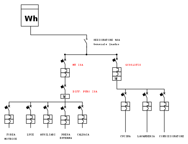

Buongiorno a tutti, ho da poco cambiato il differenziale del quadro di casa mia perché a causa di frequenti sbalzi di tensione saltava ogni volta e ho messo un BTicino tipo F da 25A. Allego la foto.
Ora volevamo però passare ai 6 kW per riuscire a utilizzare più elettrodomestici insieme. A monte del quadro è presente un magnetotermico C20. Volevo sostituirlo con un C32 e nell'occasione aggiungere un differenziale.
Ho pensato di comprare un MTD BTicino GC8813F25, perché il differenziale da 40A costa veramente tanto.
Volevo però utilizzare anche quello che ho (differenziale puro), ma è da 25A e potrebbe andare bene per proteggere solo due linee da 10A oppure una da 16A e quella da 6A. Poi credo io che se anche gli Ampere fossero 26 non ci sarebbero problemi, però non sarebbe proprio corretto. Ho pensato anche di proteggere questo differenziale con un ulteriore C25, ma come vedete ho poco posto nel quadro, anche perché bisogna aggiungere il sezionatore generale.
Riuscite a consigliarmi quale sia la soluzione migliore per mantenere anche il differenziale che ho e anche una possibile suddivisione delle linee? Quella dello schema in foto è quella che ho pensato io.
Grazie in anticipo

La modifica del quadro generale dell'impianto è una modifica che ti sconsiglio di fare da solo, dato che sarebbe un intervento da far fare ad un elettricista.
Sono pure scettico sull'esigenza di passare ai 6 kW. Ma quella è una scelta personale.
Ti sei informato sui costi? Mi risulta non sia proprio economico...
Riguardo alla soluzione che hai individuato, ad una prima rapidissima occhiata, direi che va bene...

a mio parere 4,5kw basterebbero (adesso fino a 6 kW monofase si possono fare aumenti a scaglioni di 0,5 kW)
detto questo, il sezionatore mi pare piccolo ci vorrebbe almeno un 63A e poi 2 differenziali sono un po' pochi, senza contare che sotto un differenziale puro di norma potresti mettere sotto max 2 MT
hai fatto fare un preventivo ? secondo me non dovrebbe cambiare troppo, e il risultato sarebbe più efficiente come selettività e carico, a mettere il sezionatore 2 moduli 63a e a valle 8 MTD (10/16 a seconda)

salvuto ha scritto:detto questo, il sezionatore mi pare piccolo ci vorrebbe almeno un 63A e poi 2 differenziali sono un po' pochi, senza contare che sotto un differenziale puro di norma potresti mettere sotto max 2 MT
Riguardo al sezionatore sarà presente a monte un MT 32A non riportato nello schema, quindi 40A vanno bene.
Riguardo ai massimo 2MT sotto al differenziale puro non l'ho mai sentita e non credo sia scritto da nessuna parte, ma se così non fosse chiedo scusa.
salvuto ha scritto:hai fatto fare un preventivo ? secondo me non dovrebbe cambiare troppo, e il risultato sarebbe più efficiente come selettività e carico, a mettere il sezionatore 2 moduli 63a e a valle 8 MTD (10/16 a seconda)
è vero, però volevo fare da solo e con le cose che ho, per risparmiare un po'. Visto che comunque 8 MTD di tipo F non sono proprio economici... Quindi per me la miglior cosa sarebbero i 2 differenziali.

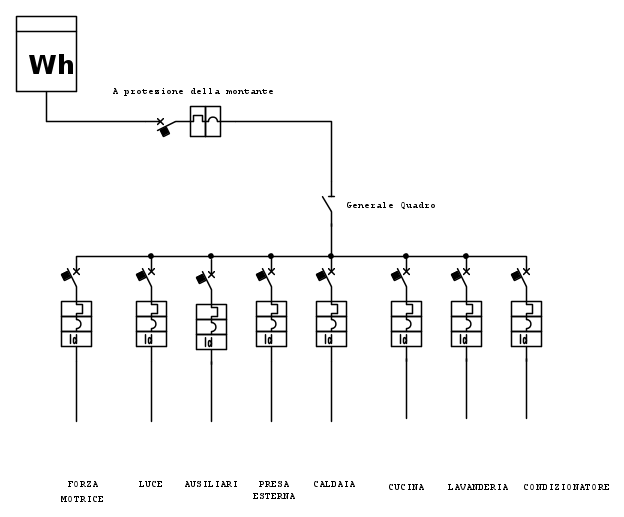

Che poi io avrei fatto così:
