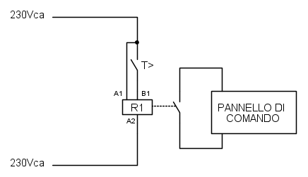

Ho un problema in un impianto. In pratica per accendere un macchinario che non ha un contatto di ON/OFF bordo macchina ci si è collegati in parallelo al pulsantino di comando a sfioramento del terminale remoto di controllo della macchina.
Con un relè FINDER 83.52.0.240 (temporizzatore programmato FE (Doppio intervallo, istantaneo al comando e al rilascio del comando riarmabile)si simula la pressione del pulsante di cui sopra.
Lo schema è quello riportato di seguito:
Ogni volta che il termostato chiude/apre il contatto si eccita/diseccita il relè R1 simulando la pressione del pulsante sul pannello di comando (la macchina di accende/spegne).
Il problema è che basta un buco di tensione o una mancanza rete che la macchina si spegne.
Qualche idea su come poter risolvere senza mettere un UPS per gli ausiliari?

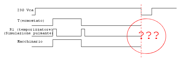

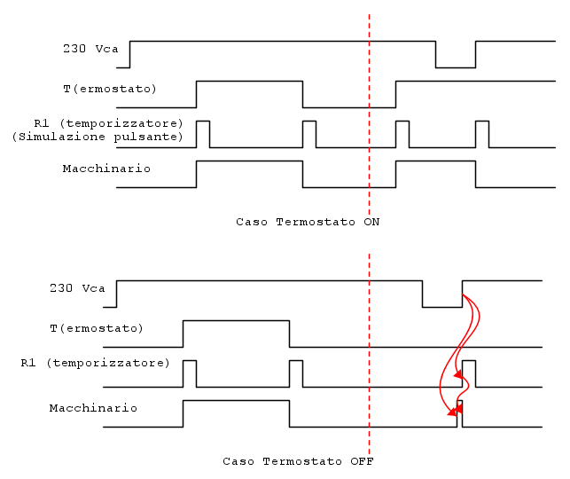

Foto Utenteelfo, hai schematizzato benissimo quello che succede. Il problema non è però quello riportato nel tuo caso perché il termostato è aperto quando c'è il buco di tensione ed in questa situazione il rele non da impulso.
Il problema si ha in questo caso:

Non credo di aver capito (mia colpa) bene la natura del problema.
A me sembra che il nocciolo della questione sia "interfacciare" una logica combinatoria del termostato (con due stati ON/OFF) e una logica sequenziale del pulsante di accensione / spengimento (ON -> OFF -> ON...) ed il definire una "fase assoluta iniziale".

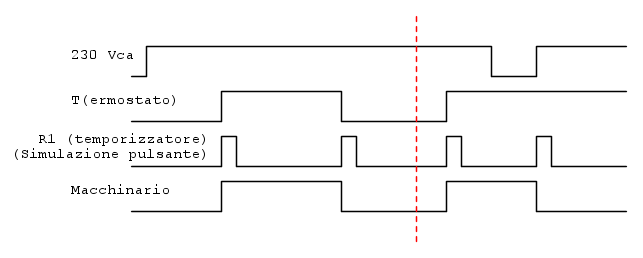

Guarda cosa succede nel diagramma temporale qui sotto.
DarioDT ha scritto:quando torna tensione la macchina viene rialimentata e riparte ma il contatto del termostato è chiuso e quindi il relè alla rialimentazione genera l'impulso che la fa spegnere
Caso termostato ON: e' il tuo caso in cui il termostato ha dato il consenso di accensione prima di un black-out.
Il macchinario si riaccende automaticamente e il sistema termostato + R1 lo spenge.
Caso termostato OFF: e il caso opposto in cui il termostato ha dato il consenso di spengimento prima di un black-out.
Il macchinario al ritorno della corrente "tenta" di riaccendersi automaticamente ma il sistema termostato + R1 lo spenge.
E' corretto che il macchinario al ritorno della corrente rimanga spento se il termostato non da il consenso di accensione?

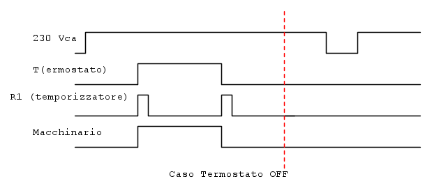

Con termostato in OFF al buco di tensione il circuito si comporta in questo modo:
Ed in questo caso non ci sono problemi.

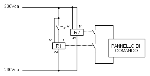

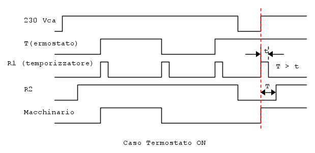

Mi sembra che la soluzione (quick and dirty) qui sotto possa funzionare.
R2 e' un FINDER 83.52.0.240 programmato AE (Ritardo all’inserzione con segnale di comando)
Punti per me (my fault :( ) oscuri:
**** Punto 1)
Il macchinario al ritorno della tensione - e senza nessun comando dall'esterno - riparte?
DarioDT ha scritto:Con termostato in OFF al buco di tensione il circuito si comporta in questo modo:

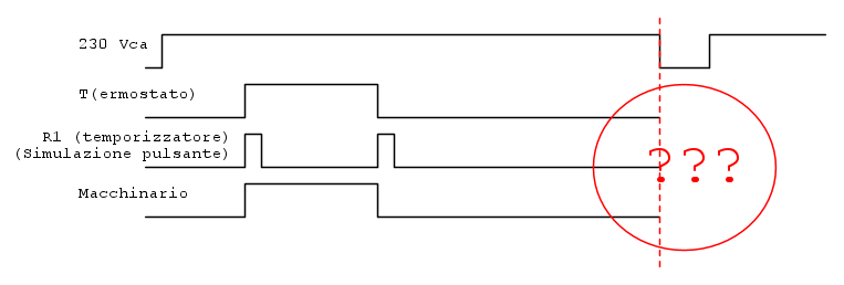

Punto 2)

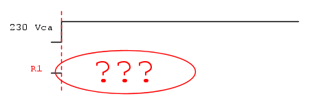

Il rele FINDER 83.52.0.240 programmato FE nella condizione qui sotto, al ritorno dell'alimentazione, come si comporta? (non mi sembra che nel timing diagram del datasheet sia previsto questo caso)
(il cavallotto rosso rappresenta il contatto del termostato chiuso)
Punto 3)
La soluzione che ho proposto (ammesso che funzioni) e' proprio "dirty".
A me pacerebbe (assai di piu') una soluzione a logica (cablata o programmabile) che "digerisca" i parametri:
- termostato
- stato del macchinario (acceso/spento)
- stato del 230 Vac
e produca una uscita congruente
