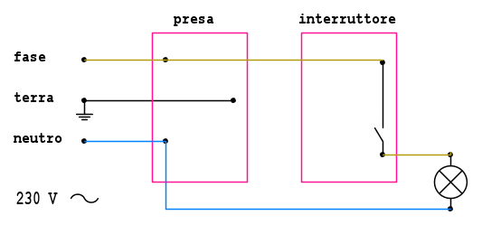

Detto questo, veniamo al dunque: ho acquistato una box da mettere nell’armadio a muro per illuminarlo con delle strisce a led o con una lampadina. Ho già la predisposizione dei 3 cavi all’interno. Mi sono accorto, però, che nella box non c’è un interruttore, bensì un deviatore e questo mi complica le cose..!
Come fare funzionare il tutto? Per sicurezza, ho fatto dei test collegando gli elementi ad un differenziale che avevo in casa.
Dopo aver fatto saltare un paio di volte l’interruttore generale (pensavo saltasse solo il differenziale su cui facevo i test), ho trovato il modo di far funzionare sia il deviatore, riuscendo ad accedere la lampadina, sia la presa. Ho un dubbio che mi voglio togliere prima di montare l’impianto nell’armadio. Come mai, se tocco i cavi blu, che per me dovrebbero essere il neutro mi si accende il cercafase? Purtroppo non riesco ad allegare una foto forse perché il file è troppo grande. Potrebbe causare problemi se replico lo schema e lo monto nell’armadio, visto che funziona? Dato che vorrei fare tutto in sicurezza, qual è il modo corretto di collegare gli elementi? Nel deviatore ho un contatto centrale con la lettera L, uno in alto con il n.1 e uno in basso con il n.2. Nella presa ho il centrale con il simbolo della messa a terra, un contatto in alto ed uno in basso senza alcun numero. La presa è da 16A.
ho letto che andrebbe collegata a cavi da 2,5 . Attualmente ho dei cavi da1,5 e alla presa collegherei esclusivamente cellulari o le strisce a led con alimentatore a 12V. Potrebbe essere rischioso o devo utilizzare ugualmente cavi da 2,5?
Ringrazio anticipatamente e auguro a tutti una buona giornata!
