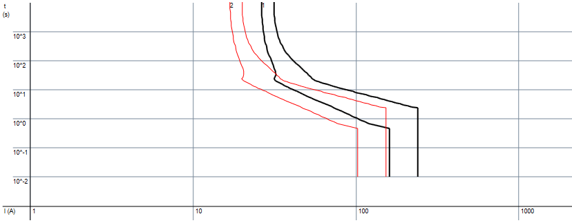

Volevo sapere se esiste in commercio un magnetotermico che scatta poco prima della soglia di sovraccarico, per esempio io ne ho uno da 16A e vorrei che scattasse poco prima.

Vorrei che scattasse prima perché a monte ho un magnetotermico con il contatore situato in cantina da 16 A e vorrei aggiungerne uno in casa da poco da 16A che scatti prima, come già detto in precedenza, per una semplice questione di comodità per non andare ogni volta in cantina

Mi sembra di capire che vorresti realizzare una selettività tra i dispositivi di protezione contro le sovracorrenti posti uno immediatamente a valle del contatore e l'altro sul quadro in casa.
Immediatamente a valle del contatore metti un magnetotermico che protegga il montante solo dal cto.cto. e sul quadro in casa puoi lasciare il magnetotermico da 16 A.
Non hai specificato le caratteristiche del montante, ma se è di caratteristiche idonee e proteggendolo solo dal cto.cto. puoi impiegare un magnetotermico di taglia tale che risulti selettivo per sovraccarico rispetto a quello da 16 A in casa. Per i tuoi scopi con due taglie di differenza dovresti ottenere già quello che vuoi (da verificare sulle curve d'intervento I-t dei magnetotermici).

Rivolgendoti ad un elettricista e spiegandogli la situazione dicendo che vuoi SELETTIVITA', dovresti risolvere.
A giudicare dalla breve descrizione dell'impianto, cioè con un interruttore generale da 16A, dubito che la linea dorsale attuale sia idonea, forse dovrai sostituire anche quella.
Comunque la soluzione più elementare è questa:
- In casa l'impianto resta com'è, compreso il magnetotemico da 16A.
- Sostituzione del MT dopo il contatore con uno da 25A curva C PDI: 6kA (da verificare con l'installatore), ed eventuale sostituzione della linea dorsale con una di almeno 6mm².
In questo modo, in caso di sovraccarico scatterebbe solo quello da 16A. Se tutto è ben coordinato anche in caso di corto circuito.

le soluzioni indicate sono ovviamente esatte.
vale però la pena di ricordare che la selettività magnetotermica in ambito civile è più normativa che concreta.
se analizzassimo le curve di intervento tra un C16A e un C25A scopriremmo che si sovrappongono non poco:
la probabilità di intervento simultaneo non è da escludersi.
il problema è anche la consuetudine con cui le cose vengono realizzate.
i curva C si sono prepotentemente impadroniti della scena impiantistica civile.
infatti se proviamo invece a sovrapporre le curve di un B16A con un C25A, le cose cambiano leggermente:
il range di correnti di simultaneo intervento è stato ridotto.

Ovviamente anche con il curva B, come giustamente mostrato in grafico, il software "ampere" mi direbbe "selettività amperometrica: PARZIALE". Sicuramente però i valori "promiscui" si riducono drasticamente.
