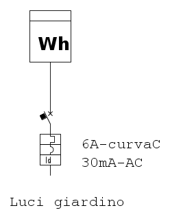

Buongiorno a tutti.
Ho da poco realizzato un piccolo impianto di illuminazione in giardino e dovrei collegarlo al contatore.
Se non erro devo mettere un magnetoterico differenziale da 6A o meno tra il contatore e l'impianto ma ho visto che ne esistono di divresi tipi: AC, A, B, F e non so che altro...
Quale devo prendere???

Sono 2 lampioni con 2 lampadine LED... massimo 40w in totale.
Per collegarli a valle del salvavita dell'illuminazione dell'appartamento ho impedimenti tecnici non risolvibili.
Posso collegarlo o a valle del salvavita generale dell'appartamento (20A o 25A, non ricordo), che è posizionato vicino al contatore, o immediatamente a valle del contatore stesso.

per proteggere un impianto luci va piu' che bene un tipo AC ormai molto economico, ti consiglio un MTD 6A 30ma e stai tranquillo. usare un A o un F sono soldi sprecati per l'uso che ne vuoi fare.
il B visto il prezzo non lo si puo' nemmeno prendere in considerazione per un simile uso, anche perche' non avrebbe senso installarlo per una simile applicazione
ma sei in una casa singola di tua propieta' o in condominio? nel secondo caso non puoi assolutamente farlo tu,
in quanto se dovessero esserci incidenti anche di lieve entita' per te' sarebbero guai grossi

Non ho capito però se il MTD è meglio collegarlo direttamente al contatore o se metterlo sotto quello da 25A.

in quel punto credo che la corrente la corrente di cortocircuito da prendere in considerazione sia 6kA, potrebbero andare bene questi modelli:
https://www.emmebistore.com/magnetoterm ... 12617.html
https://www.emmebistore.com/magnetoterm ... 16086.html
https://www.emmebistore.com/automaticis ... 18017.html
Quale ti piace di più
io lo metterei a valle del 25A, così hai un interruttore generale per tutta la casa (compreso il giardino)
Mi raccomando attenzione a fare bene le connessioni, non lasciare fibre scoperte, non rompere nessuna fibra, stringi i morsetti con la giusta forza. molto meglio se lo fai fare ad un elettricista

La situazione è come da foto. A sinistra il magnetotermico differenziale generale della casa (che è subito dopo il contatore) e a destra un interruttore magnetotermico generale per piano.
Con Ll'mpianto dei lampioni sono riuscito ad arrivare alla scatola del contatore. Per andare ai magnetotermici presenti dovrei fare un foro passante nel cemento dal vano contatore, perché i passaggi esistenti sono saturi.
Per questo preferirei collegare il nuovo salvavita direttamente al contatore.
Non ci sono dei semplici morsetti nel contatore?
Leggendo altrove mi sembra di aver capito che se mi collego li, il salvavita deve essere da 6000A e non da 4500A. E' giusto?
