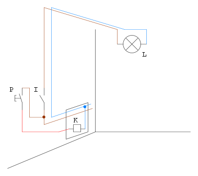

Buonasera a tutti, ho un dubbio e vorrei confrontarmi con voi: è corretto prendere la fase da un interruttore per portarla ad un pulsante collegato ad un relè?

Dovresti spiegare un po' più dettagliatamente cosa intendi realizzare... :D

Mi spiego meglio: vorrei aggiungere dei punti di comando per le luci nel corridoio e, nvece di agguungere nuove cassette, vorrei sfruttare quelle presenti nelle stanze inserendo i pulsanti accanto agli interruttori. Da qui la domanda: posso sfruttare la fase degli interruttori per collegarli ai pulsanti per comandare il relè? (Il relè montato avrà ovviamente l'interruzione della fase e neutro diretto)

disne ha scritto:posso sfruttare la fase degli interruttori per collegarli ai pulsanti per comandare il relè?
schema semplificato a solo scopo indicativo ..
ovviamente il conduttore di fase ed il conduttore di neutro devono far parte della stessa linea di circuito luce.

Intendevo proprio questo. È un collegamento che rispetta la normativa?

Non vedo dove sia il problema. Come ho già scritto,il relè che si andrà ad inserire, ed il relativo circuito che andrà a gestire dovrà far parte della linea del circuito luce dove si è prelevato il conduttore di fase dal qual esi dovrà prelevare anche il conduttore di neutro.
