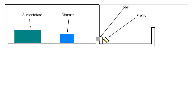

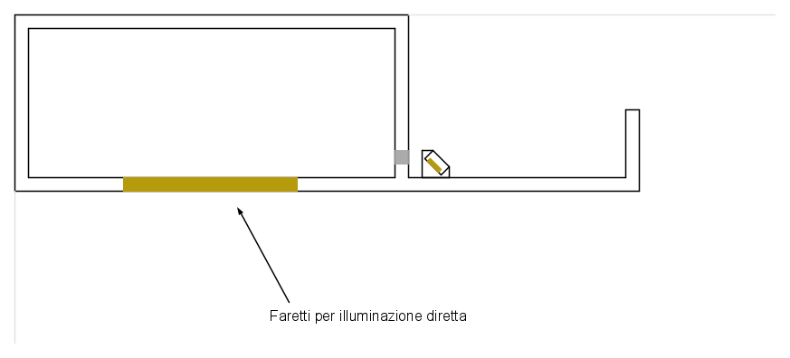

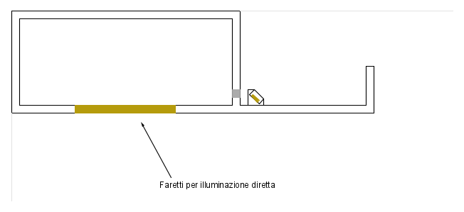

La sezione della mia veletta è circa così:
quindi l'unico alimentatore e dimmer usati sono nella zona interna, nei pressi di dove arriva la tubazione con la linea a 230V.
L'accesso alla zona interna è consentito da dei faretti incassati, di cui uno lo avevo previsto proprio nel punto dove intendevo mettere l'alimentatore:
che è in una posizione centrale rispetto a tutto il profilo della "U"
