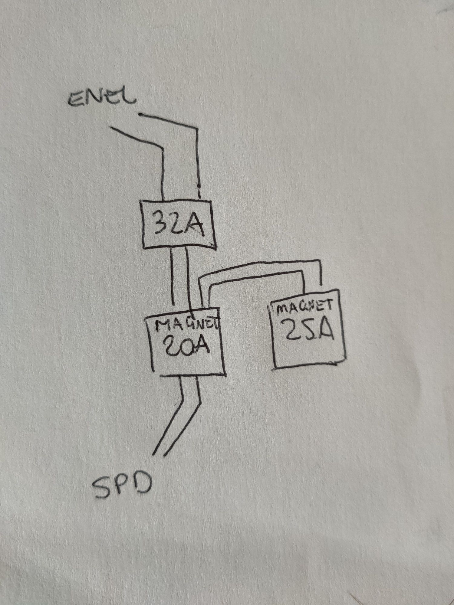

Un'aggiunta, in questo modo con schema impianto corretto se dovesse saltare la cartuccia dell'SPD mi salterebbe il 40A in quanto si andrebbe a creare un corto circuito non potendolo ripristinare, se non cambio la cartuccia.
Posso aggiungere un magnetotermico da 20A a protezione del solo SPD?
Di seguito schema:

Lo scaricatore di tensione è già protetto dalle sovracorrenti dall'interruttore posto a protezione del montante, subito a valle del contatore. Non è pertanto necessario aggiungere un altro interruttore (e comunque non collegato in quel modo).

Quello è uno screenshot fatto e postato da un altro condomino, a me è stato installato un C32.
Non proteggendolo installando un magnetotermico dedicato solo per lui, se dovesse bruciarsi la cartuccia non dovrebbe saltare il 40A e quindi isolarmi tutto l'impianto creandomi un corto sul 40A?
