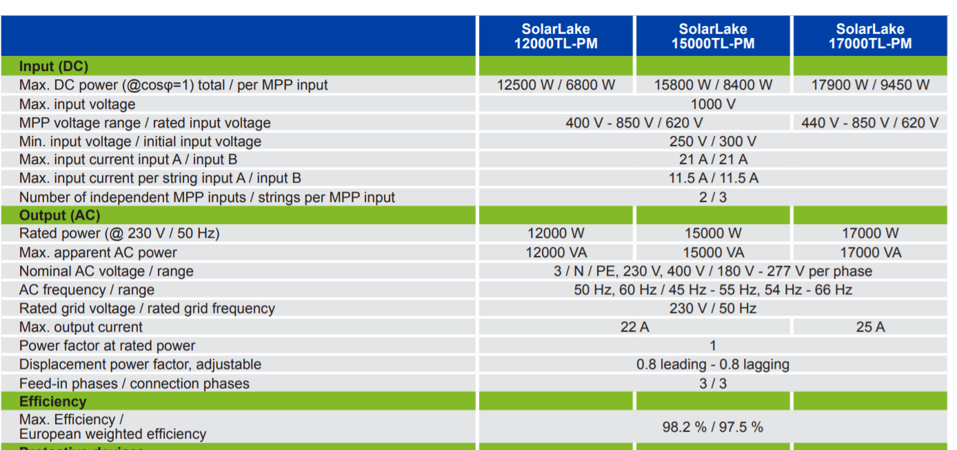

Ciao,
di seguito riporto la centralina dell'impianto fotovoltaico presente all'interno del condominio. Gestisce dei pannelli che danno energia alle luci condominiali.
Di seguito qualche foto: solarlake 17000TL-PM
è il 17000TL (ultima colonna)
Attualmente avevamo un UPS della EATON di 1500VA line interactive.
Purtroppo la batteria è in fault ed è da sostituire l'UPS, potreste confermarmi se questo tipo di UPS è adatto o è necessario cambiarlo con uno più potente ad onda sinusoidale?

L'UPS serve solo per il sistema di protezione di interfaccia.
Assorbimento irrisorio quindi non è il caso di aumentare la taglia.
Anche per le caratteristiche dell'uscita non andrei troppo per il sottile.

Ok grazie, e cambiare tipo di onda in uscita?
Re: UPS per impianto fotovoltaico
MessaggioInviato: 8 lug 2021, 12:03
da Danielex
Secondo il mio parere non è particolarmente rilevante.
Poi dipende dal modello di SPI, vedi se si accenna qualcosa sul manuale di istruzioni.

Completamente nulla, quindi serve solo a tenere il display acceso in sostanza...

Si serve a tenere in funzione l'SPI per 5 secondi al mancare della tensione.
