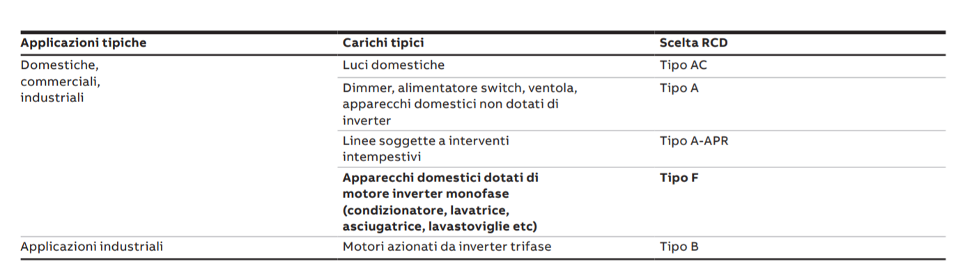

Puoi seguire questo schema:
Non capisco, il mio quadro elettrico è costituito da almeno una 15ina di magnetotermici in quanto ho isolato diverse linee p.e. quella del frigo e del climatizzatore, ora a monte di tutto c'e' l'interruttore differenziale.
Per applicare quanto riportato nello schema dovrei modificare il quadro elettrico perché la classe del differenziale determina quali servizi (quindi anche i magnetotermici) proteggere. In sostanza dovrei montare più differenziali.
Oppure nel mio caso posso montarne uno solo scegliendo una classe specifica ?

Considerando la sequenza "AC", "A", "B" ed "F", ciascun differenziale comprende i casi in cui interviene il differenziale che lo precede, per cui nulla vieta di mettere un unico differenziale di tipo "F".
Comunque, nel tuo caso secondo me serve un differenziale ad altra resistenza ai disturbi (che solitamente sono di tipo "A").
Valuterei comunque l'opportunità di inserire un secondo differenziale in parallelo al primo, per consentire una certa selettività all'impianto, ed evitare che un unico differenziale si faccia carico di tutte le dispersioni dell'impianto (sia normali che dovute ad un guasto), avendo così buone possibilità di raggiungere il limite d'intervento (i 30 mA). Non ho idea della complessità dell'impianto elettrico, in quanto parli di una "piccola abitazione", ma dici di aver messo una quindicina di magnetotermici...
