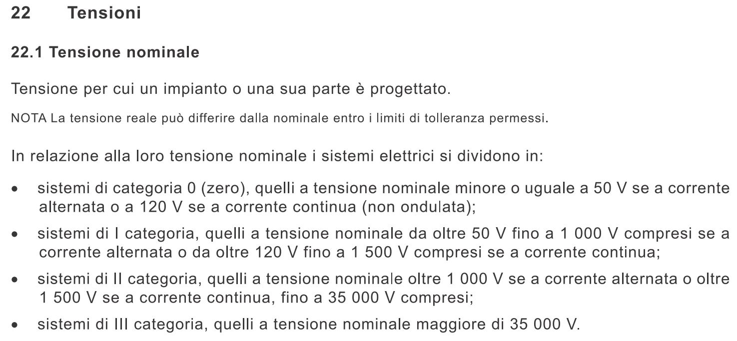

Facendo una ricerca su internet si trova più facilmente che questo limite è 30 kV ma il libro di TPSEE (Hoepli, stampato nel 2016) di mio nipote dice che è 35 kV.
Chi ha ragione?
E' vero che il libro stesso dice che tale suddivisione non compare in tutta la normativa però vorrei comunque un parere da parte vostra sulla faccenda.
