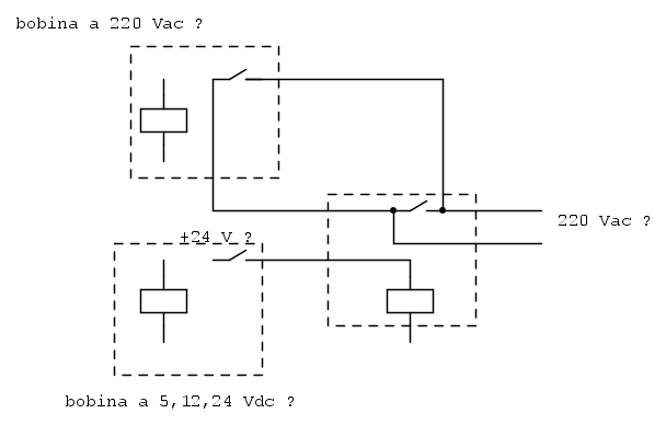

Ciao.
Diciamo di avere un carico attaccato ad un contattore C con bobina a 230V AC (e vari contatti NA).
E diciamo di avere due "segnali" possibili gestiti da due oggetti O1 O2 che abbiano relay di tipi differenti: ad esempio un timer con un relay a 230V AC e un raspberry-pi con un relay a 24 V DC. Questi due "segnali" devono comandare C in OR, ovvero i contatti di C devono essere chiusi quando almeno uno dei due "segnali" e' presente.
L'unico modo che mi viene in mente per implementare questa cosa e'
-prendere due contattori C1 e C2 con bobine compatibili con i due tipi di relay di O1 e O2
-attaccare fase e neutro dalla rete ai morsetti superiori (o inferiori) dei contatti di potenza di C1 e C2 (se sono almeno bipolari)
-mettere in parallelo i morsetti inferiori (o superiori) dei contatti di potenza di C1 e C2
-attaccare i risultanti fase e neutro ai contatti di comando di C.
Ora, i contatti di potenza di C1 e C2 in generale potranno avere resistenze differenti. Pero' non mi pare un problema in questo caso.
Che dite? Va bene? C'e' una soluzione migliore?

jterrag ha scritto:... un timer con un relay a 230V AC e un raspberry-pi con un relay a 24 V DC ...
Presumo queste siano le alimentazioni dei rele' e non le portate, se e' cosi, avendo i rele' dei contatti "puliti", non fai prima a mettere semplicemente in parallelo i contatti NA dei due rele' in questione ?
Oppure i contatti di quei rele' non sono in grado di pilotare la bobina del contattore ?
O le limitazioni sono di altro tipo ?

Si, mi sono spiegato male.
Quei 230 V AC e 24 V DC non sono caratteristiche delle bobine dei due rele' di O1 e O2 ma delle correnti che possono passare sui contatti di potenza di quei due rele'.
Quindi, si, almeno uno di quei contatti dei rele' di O1 e O2 non e' adatto a pilotare la bobina del rele' C.
Da li' l'introduzione del livello ulteriore con due contattori C1 e C2, quelli si' correttamente pilotabili dai rele' di O1 e O2. E i contatti di potenza di C1 e C2 messi in parallelo pilotano i contatti di controllo di C.
Nell'esempio specifico che ho fatto C ha una bobina a 230V AC quindi direi che mi posso risparmiare il contattore C1 dato che il rele' di O1 e' compatibile con la bobina di C.
Ma in generale dovrei usare due contattori "intermedi" C1 e C2.
O sto complicando una cosa semplice?
Non sono correnti ma tensioni che l'isolamento dei contatti sopporta.

Se metti quei due contatti in parallelo e gli fai pilotare un solo rele' intermedio con bobina da 12 o 24 V (e contatto adeguato a pilotare C), ne risparmi uno ;-)

Se ho ben capito, questa è la soluzione ? Se non lo è correggete lo schema.

Dicevo che quelle due tensioni e quei i due tipi CA e CC sono caratteristiche non delle bobine ma delle correnti che dovranno passare su quei contatti. Non dicevo che 230V e' una corrente...dai
Poi vabbe' possiamo dire che la tensione non e' strettamente una caratteristica di una corrente ma credevo che non si dovesse essere cosi estremamente precisi.
Comunque ci siamo capiti: quei contatti di potenza supportano e sopportano tensioni, amperaggi (correnti: è meglio ;-)) e tipi di correnti differenti.
Quindi qual e' il modo migliore per gestire questa situazione?
Io ci mettevo in mezzo due contattori con bobine compatibili con i contatti di potenza di quei due rele'.
