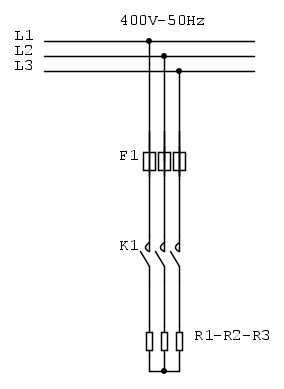

Buongiorno,
avrei la necessità di far installare una resistenza anticondensa all'interno di un quadro elettrico.
Non potendo sostituire l'attuale trasformatore ausiliario, ho pensato di selezionare 3 resistenze a 230V e collegarle a stella (sistema 400V-50Hz 3F+T), dato che non ho il conduttore di neutro presente nel quadro.
La potenza richiesta è di 400W, avrei scelto dunque 3 resistenze da 150W (110-250V) della Schneider:
https://www.se.com/it/it/product/NSYCR1 ... w-110250v/.
Per schematizzare, pensavo di collegarle così:
Comanderei il contattore con un termostato ambiente dentro al quadro.
La somma delle 3 potenze dovrebbe fare 450W in totale, corretto?
E' sensato fare un collegamento di questo tipo per delle resistenze anticondensa all'interno di un quadro? E' un accrocco o si può fare tranquillamente? :oops:
Se non uso il trasformatore d'isolamento immagino che dovrei proteggere questi dispositivi con interruttore differenziale, a meno che non vada a selezionare dei dispositivi in classe II.

Giovanni123 ha scritto:La somma delle 3 potenze dovrebbe fare 450W in totale, corretto?
Sì, avrai 0,65A sulle tre fasi.
Giovanni123 ha scritto:E' sensato fare un collegamento di questo tipo per delle resistenze anticondensa all'interno di un quadro? E' un accrocco o si può fare tranquillamente? :oops:
Non vedo contro indicazioni.
Giovanni123 ha scritto:Se non uso il trasformatore d'isolamento immagino che dovrei proteggere questi dispositivi con interruttore differenziale, a meno che non vada a selezionare dei dispositivi in classe II.
Dipende dal sistema elettrico. Se sei in TT ci vuole il differenziale per coordinarsi. Se in TN-S non è detto. In ogni caso non è necessario un differenziale dedicato se il quadro è protetto a monte da un differenziale.

Grazie per la risposta.
Il sistema è decisamente TN-S e non so che tipo di differenziale è installato a monte, o meglio non so come è tarato.
Ovviamente mettendo 3 resistori nel quadro ho anche problemi di spazio, quindi non so se porterò effettivamente avanti questa soluzione.
