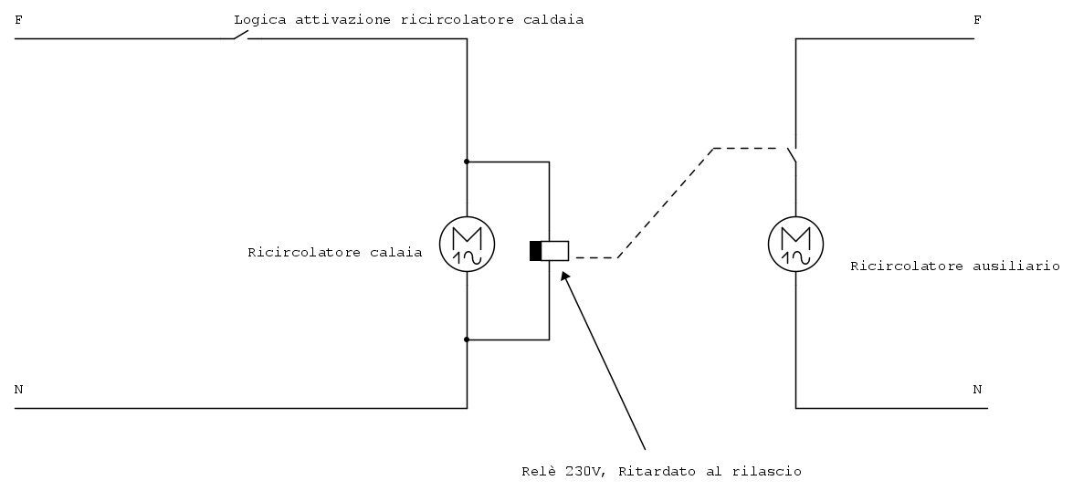

Grazie mille per il vostro suggerimento ,ho parlato con il centro assistenza e mi ha suggerito ,senza approfondire troppo la funzionalità della scheda ,di acquistare un relè ausiliario che in parallelo con l'uscita sulla scheda del circolatore primario possa commutare in opposizione con il mio circolatore ausiliario . È corretto come ragionamento secondo me ,soltanto che mi ha postato un interfaccia troppo esigente per le mie esigenze e mi ha pure detto che è possibile farla semplicemente con un contatto NO. in esercizio che swictcua in NC quando il circolatore è spento...... ora non comprendo però quel trasformatore sulla scheda che mi ha mandato .sapete dirmi qualcosa a riguardo .grazie mille a tutti voi

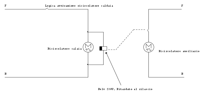

Penso che loro ti consiglino una cosa del genere:
Ma senza schema sono tutte ipotesi !!
Stà di fatto che non mi metterei ad armeggiare sulla caldaia e monterei il loro modulo relè pronto (specifico per questà applicazione)

Pensavo pure io a questa soluzione anche se la loro interfaccia ha anche un trasformatore . E forse un ponte a diodi ....come da foto , non comprendo se la tensione è 220 V.....grazie
