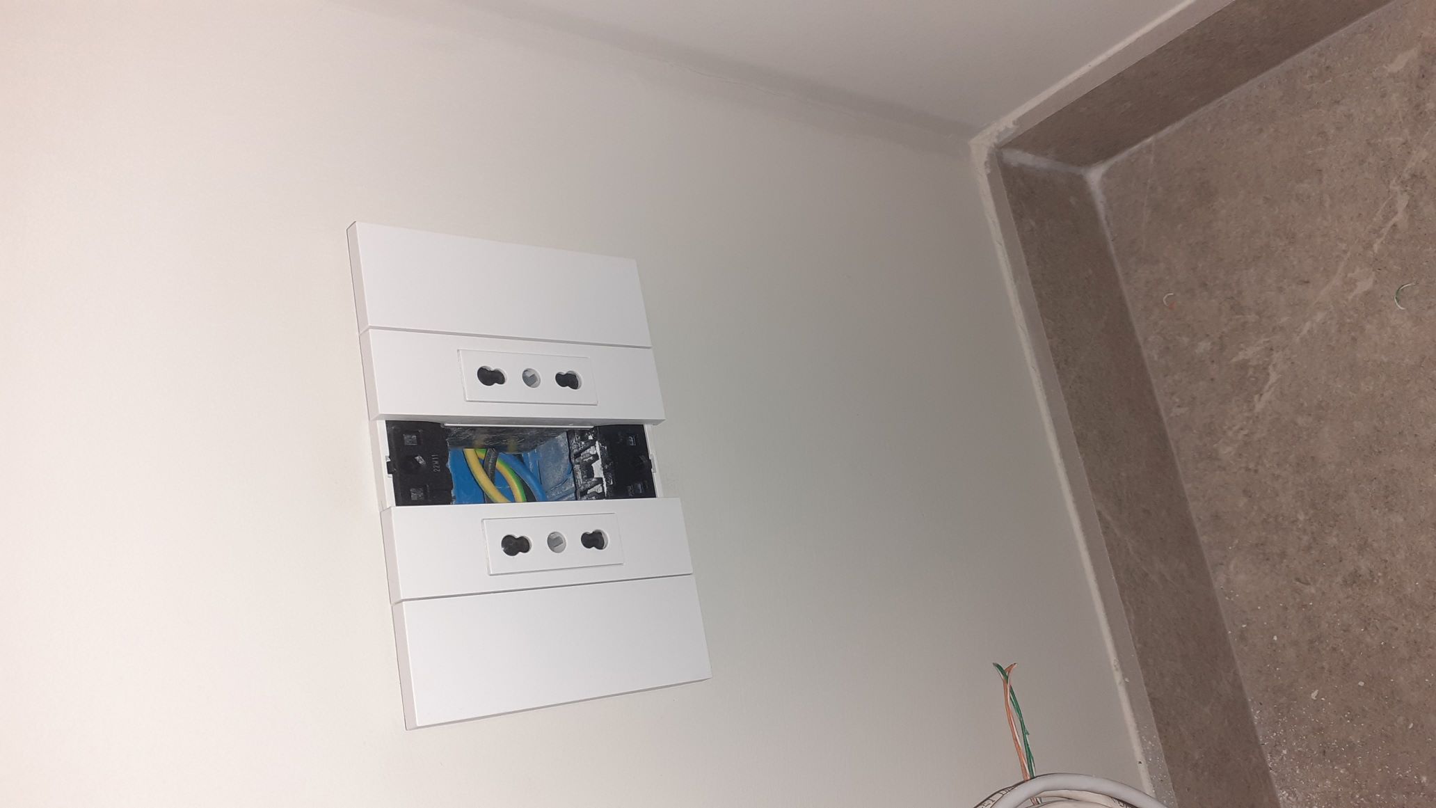

Mi è già capito più di una volta di mettere mani su degli impianti elettrici civili con accessori Living Now e trovarmi questa situazione del c...o, supporti senza i falsi pol e solo con la cover come copertura.
Il pericolo è che qualcuno, specialmente un bambino, possa facilmente smontare la cover e infilare le dita all'interno e strappare o toccare eventuali conduttori non isolati correttamente e rimanere folgorato.
Il tutto per risparmiare 29 centesimi a falso polo
Scusate lo sfogo ma basta poco per fare le cose bene e sicure.
Saluti a tutti

Non ho capito, lasciano appositamente i buchi o i copriforo sono facilmente staccabili?

Le cover sono facilmente asportabili a mano, i tappi falsi polo sono removibili solo con cacciavite.

Teoricamente la cover è sostituibile anche utente non esperto, quindi l'installatore dovrebbe montare tutti i componenti per garantire protezione e isolamento....

Mi auguro che la necessità dei copriforo sia indicata nelle istruzioni del produttore, anche se dovrebbe essere superfluo.

Estratto da Catalogo Living Now

Adesso ho capito, grazie
