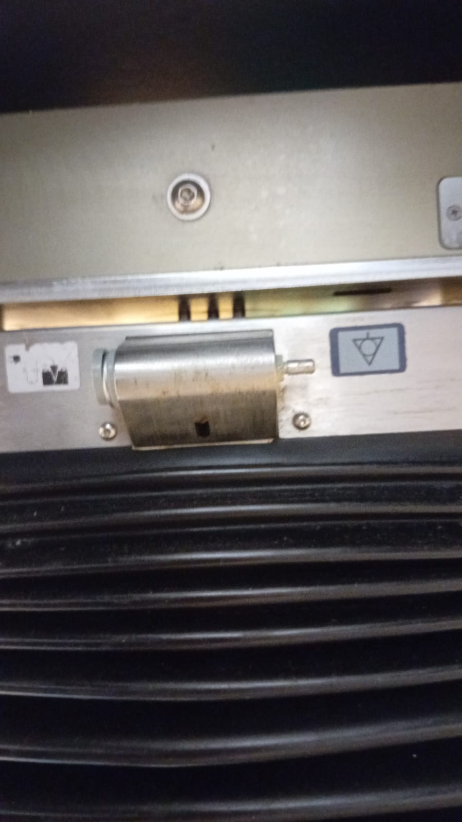

Re: Letto operatorio
MessaggioInviato: 30 set 2024, 14:56
da fabiodax
Nel letto c e l attacco per il caco di terra

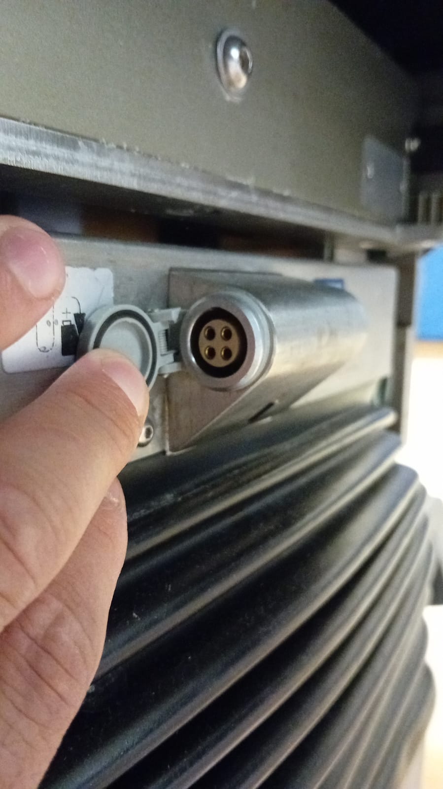

MessaggioInviato: 30 set 2024, 14:57
da fabiodax
Questo invece è l attacco per l alimentazione
MessaggioInviato: 30 set 2024, 15:23
da Mike
fabiodax ha scritto:La presa a muro è già collegata al nodo da lì alimentiamo l'alimentatore del letto ho allegato la foto
E allora non devi fare altro che verificare la continuità.
