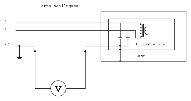

Letta così sembra proprio mancanza di messa a terra.
La verifica della messa a terra come la hai eseguita ?
Un sistema empirico che comunque sarebbe meglio eseguire a impianto disalimentato è tramite il prova continuità di (verso una terra "certa", es collettore).
In un PC consumer l'unico punto di MAT è tramite il cavo di collegamento dell'alimentatore. (tralascio eventuali riporti schermi dei cavi delle periferiche)
La parte di "bassa tensione" (+12/+5/+3.3/-5/-12/0) è galvanicamente isolata dalla parte "alta tensione" (230VAC)
L'alimentatore al suo interno a una serie filtri che "deviano" una piccola corrente verso la "terra", il PC risultando isolato da terra si carica come un condensatore e tu prendi quella scossa chiudendo il circuito verso terra.
vinnie ha scritto:comunque da quanto mi è parso di capire il display mostra campi elettrici in alto, campi magnetici al centro e microonde e radiofrequenza in basso.
#-o #-o
Fai un favore a te stesso, prendi quell'oggetto togli le batterie (se ancora cariche usale per un altro scopo), recati presso un centro di raccolta e buttalo via nel cassone idoneo.
Prima della pratica forse è idoneo fare un po' di teoria,
Che tensione misura lo strumento ?
Che tensione misura se tocco un punto qualsiasi del case ?
NDR: Voltmetro IDEALE
Ecco questo è interessante. Quindi in realtà essendo isolate le tensioni in entrata e quelle di esercizio del computer, in qualche modo l'alimentatore non scarica correttamente.

P.p.s. credo di essere riuscito a interpretare lo schema che mi hai mandato, ho dovuto aprire l'immagine in un'altra scheda perché l'ingrandimento me la tagliava e non vedevo l'alimentatore.
Non ho capito perché mi hai scritto "terra scollegata" ma penso che me lo hai scritto per sottolienare che la misura la devo fare mentre non ho collegato una messa a terra all'alimentatore in un altro punto diverso dai contatti del volmetro.
Poi un'altra cosa che non ho ben capito perché hai collegato con i nodi il condensatore all'alimentatore e al case ma penso che abbia a che fare con la struttura degli alimentatori.
