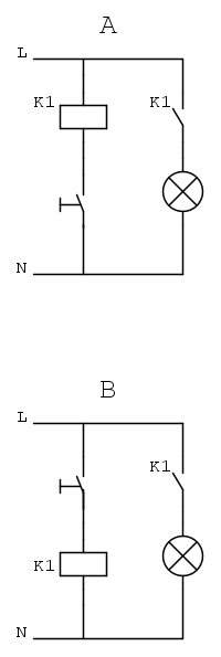

MessaggioInviato: 14 feb 2025, 10:58
da angus
Se ne parlava anche qui viewtopic.php?f=3&t=60535
Pacifico che dal punto di vista funzionale non cambia nulla,
voi preferite A, B o è indifferente? E perché?

B
Per il solo motivo che mi piace avere la fase nel cavo più corto quando il circuito è aperto :mrgreen:

Se posso scegliere preferisco B, ma se il relè è a 3 fili si deve optare per A.

A può eccitarsi intempestivamente in caso di perdita di isolamento. Quindi B.

NoNickName ha scritto:A può eccitarsi intempestivamente in caso di perdita di isolamento.
Sono incuriosito da questa motivazione, puoi spiegare meglio? Grazie

Immagine
e in determinati casi, il differenziale potrebbe non intervenire.
L'intempestiva eccitazione del teleruttore potrebbe rappresentare un rischio per la sicurezza, e, così come è disegnato, potrebbe non essere più possibile aprire il circuito per spegnerlo.

Sì, il concetto mi è chiaro, elettricamente nulla da eccepire, ma non riesco a capire perché lo schema B non è soggetto allo stesso problema. :roll:
Se devo prevedere una "perdita di isolamento", perché la devo prevedere solo verso terra? E perché proprio in quel punto?
Inoltre, se la perdita di isolamento mi crea un guasto visibile, come un punto luce mal funzionante, forse è anche meglio rispetto ad un guasto occulto no? ;-)

Probabilmente perché la perdita di isolamento verso terra/massa è la più probabile, e la fase è la più "coinvolta" (nel senso di gravità delle conseguenze).

Un corto del neutro a terra non fa eccitare le bobine dei teleruttori.
angus ha scritto:Inoltre, se la perdita di isolamento mi crea un guasto visibile, come un punto luce mal funzionante, forse è anche meglio rispetto ad un guasto occulto no? ;-)
Se invece è un motore da 600kW di un mulino di un cementificio o un ventilatore da 100kW di una unità di trattamento, forse è meglio che non parte quando c'è dentro della gente.
E soprattutto è meglio poterlo spegnere prima di fare una vellutata di cristiani.

NoNickName ha scritto:Se invece è un motore da 600kW di un mulino di un cementificio o un ventilatore da 100kW di una unità di trattamento
Mi auguro che la sicurezza delle persone in questi casi o similari non sia appesa ad un relè passo-passo da 10A pensato per accedere le luci di un corridoio.
Comunque mi è chiaro il concetto, ringrazio tutti
