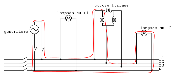

Se hai carichi trifase direi che vanno sezionati. Altrimenti L1 (attaccata al generatore) alimenta L2 e L3 attraverso l'avvolgimento del motore. Ne risultano tensioni strane sul resto dei carichi. E per lo stesso motivo il commutatore deve essere quadripolare (non basta commutare L1).

boiler ha scritto:Se hai carichi trifase direi che vanno sezionati. Altrimenti L1 (attaccata al generatore) alimenta L2 e L3 attraverso l'avvolgimento del motore. Ne risultano tensioni strane sul resto dei carichi. E per lo stesso motivo il commutatore deve essere quadripolare (non basta commutare L1).
Non ho capito questo punto...
@boiler, non ho capito questo discorso che facevi.

L'avevo vista, poi mi son detto "rispondo piú tardi" e sappiamo tutti come funzionano queste cose :oops:
Il problema si può schematizzare come segue:
La linea in rosso è un percorso valido per la corrente. Questo porta a diversi problemi:
- L2 è sotto tensione benché "ufficialmente" non alimentata. Può essere un problema di sicurezza
- gli utenti sulle altre fasi sono "alimentati" a tensioni che non sono quelle corrette o su un numero incompleto di fasi. Possono danneggiarsi.
Boiler
