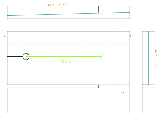

Come interpretereste la seguente situazione
pavimento del bagno
piccolo gradino da dove inizia il pavimento della doccia realizzato su misura in marmo
di fatto non ci sarebbe una "vasca di contenimento"...
E' un piatto doccia o no?
E quindi la zona 2 finisce a 120cm dal soffione?

Ti riporto quello che ho trovato su un articolo di TuttoNormel: "... lo zoccolino impedisce all'acqua di espandersi e quindi equivale al piatto doccia."
Ti hanno chiesto di alimentare lo scaldasalviette dentro la doccia?

Eh ma è al contrario: l'acqua è favorita dal gradino a scendere

Per me è comunque equiparabile a un piatto doccia, se per qualsiasi motivo l'acqua dovesse defluire male la zona fino al gradino più o meno si allagherebbe e 120 cm non sono poi tanti.

GioArca67 ha scritto:Eh ma è al contrario: l'acqua è favorita dal gradino a scendere
In che senso?, in teoria dovrebbe essere una specie di piatto doccia a filo pavimento, che ha una sua pendenza verso lo scarico.
Un qualcosa simile a questo? https://www.tecnomat.it/it/piat-doccia- ... -25048656/

Devo individuare la zona 2

NSE ha scritto:Un qualcosa simile a questo? https://www.tecnomat.it/it/piat-doccia- ... -25048656/
Ma questo si intende come piatto doccia o assenza di piatto doccia?
Ai fini della CEI 64-8 ovviamente

Io considererei zona 0 e poi zona 1 tutto il volume sovrastante il piano in marmo resina.
Mi pare di capire che lato soffione la zona doccia ha una parete fissa (vetro o muratura poco importa) e poi si interrompe senza anta per consentire l'accesso.
Quindi sempre per me la zona 2 c'è l hai al di la del "box" lato soffione, e a 60 cm + x cm sulla parete destra a partire da dove inizia la lastra di marmo/resina, dove x è la misura del lato corto del piatto.

Quindi nel caso indicato da NSE tu considereresti il piatto in marmo resina come un piatto doccia tradizionale dal bordo del quale misurare i 60 cm?
Ma quando sei oltre i 120 cm dal soffione, se il piatto doccia non ha un bordo rialzato che potrebbe contenere al suo interno dell'acqua, che differenza c'è con il caso di doccia a filo pavimento? Cosa comporta un piccolo gradino a salire verso la doccia? se fosse a scendere (cioè entro in doccia scendendo)... nulla questio... per me è come se fosse una vasca (metti quelle per sciacquarsi i piedi prima di entrare in piscina).
Dal punto di vista della pericolosità io non vedo rischi diversi rispetto ad una tradizionale doccia a filo pavimento.
