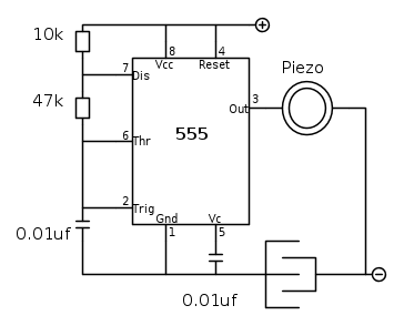

Salve a tutti, ho ultimamente realizzato un sensore di pioggia, ma mi ha dato dei problemi.
Il circuito è questo:
Gettando dell'acqua sul sensore il buzzer non suona e lo stesso accade anche cortocircuitando i terminali immergendoli direttamente nell'acqua, quindi senza servirmi del sensore.
Potete darmi una mano? :roll:

A quanto alimenti il circuito? Inoltre, cortocircuitando con un pezzetto di rame non senti nulla?
Conta che l'acqua potabile, e la minerale in genere diciamo che ha una resistivita' che varia da 20 a 2000 \Omega \cdot m, ed è sensibilissima alla quantita' di sali disciolti, passando da praticamente un isolante (distillata, deionizzata) ad un conduttore se leggermente salata o ionizzata.
L'oscillatore in teoria dovrebbe funzionare, generando un'onda quadra attorno al kHz e mezzo.

Il circuito lo alimento, o meglio, lo alimentavo con 2 pile bottone litio da 3.7v in serie.
Ho provato con una da 9V e adesso funziona, il problema stava nell'alimentazione. #-o
Scusate se vi ho incomodati per nulla, a volte la soluzione è a portata di mano e non la si vede. :mrgreen:
