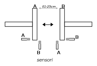

Ad esempio, se ho 2 superfici metalliche che si avvicinano o allontanano.. coprendo una distanza max di 20/25 cm... secondo te è indispensabile arduino?
Comunque non sarebbe sufficiente verificare l'avvicinamento, ma sarebbe necessario sapere la distanza esatta tra i 2 oggetti..

tralasciamo per un attimo Arduino, e proviamo o meglio provo a capire l'esigenza se è tale.

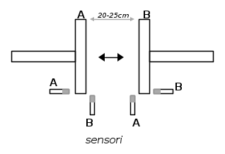

Ci sono due piastre o superfici metalliche che si avvicinano e si allontanano, pertanto seguono un preciso movimento lineare e sembra di capire su una percorso di 20/25 cm, a questo punto mi viene da pensare che se si tratta di limitare la corsa all'interno di questa distanza di queste due superifici o piastre è suffciente utilizzare dei sensori di posizione di tipo induttivo, che limitano la corsa delle due piastre o superfici a quelle distanze ...
ora tralasciando la parte elettronica, da quanto hai indicato io immagino (probabilmente sbaglio .. :D ) qualcosa del genere, tipo due piastre A e B che devono muoversi nello spazio e nel senso indicato ...

mir ha scritto:da quanto hai indicato io immagino (probabilmente sbaglio .. :D ) qualcosa del genere, tipo due piastre A e B che devono muoversi nello spazio e nel senso indicato ...
Si, il movimento è quello, però da un minimo di 1cm a un max di 25 cm ...
Il problema è che le piastre non devono fermarsi ad una distanza sempre uguale, ma
ad una distanza di volta in volta scelta da chi le manovra, e in tutto ciò, le distanze devono
essere precise nell'ordine dei millimetri...
Esempio....
voglio fermare le piastre a 125.30 mm ... devo poterlo fare
voglio fermare le piastre a 128.10 mm ... devo poterlo fare... e così via...

La cosa si puo' risolvere con un encoder seguito da un po' di elettronica ed un visualizzatore a display o LCD; non e' peraltro di facile realizzazione se rapportata alle tue conoscenze.
Meglio se dirigi la tua attenzione su circuiti piu' semplici.

Foto UtenteNarcolex,ti confermo quanto già indicato da Foto Utentemarco438,in automazione industriale su diverse macchine un generico dispositivo che esegue questo tipo di movimentazioni/spostamenti per distanze variabili/modificabili è gestito da un'elettronica dedicata ed ha come rilevamento delle posizioni assunte/impostate proprio un encoder che può essere di tipo assoluto o [user]incrementale[/user]
Ovvimanete la realizzazione di un dispostivo del genere (elettronica dedidicata e relativo software) non è propriamente alla portata di tutti me compreso ovvio... :D ... io al massimo mi limito ad eseguire verifiche/controlli/manutenzioni su questo tipo di dispositivi, perché è vero che l'encoder offre regolazioni/impostazioni/posizioni precise al millimetro, ma è pur vero che è un dispositivo molto delicato, particolarmente se non installato a regola d'arte.
