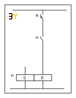

Volevo sapere se esistono dei finecorsa di tipo impulsivo, cioè una volta azionati diano l'impulso e poi pur rimanendo azionata la leva non diano un segnale in uscita. Mi serve per il reset di un relè set-reset.
Se ce ne sono potete indicarmi qualche modello?

Penso che ciò che chiedi si possa realizzare con un normale finecorsa, una resistenza e un condensatore... dipende se ti interessa solo acquistarlo (magari ti serve qualcosa di professionale), o se ti può interessare realizzartelo!

Non li ho mai visti su nessun catalogo. Sarebbe anche complesso gestire la durata dell'impulso. Tanto più che ormai non si fa più nulla in elettromeccanica.
No, ti conviene applicare un timer o qualche sorta di circuito logico.
Se spieghi l'ambito di applicazione, uno schema ed altre informazioni utili a capire il contesto, si può ragionare.

i finecorsa meccanici hanno normalmente contatti NO/NC, questo però non toglie che configurando appositamente la logica cablata (mi pare di capire che non usi controllori programmabili o più o meno tali) si possa tranquillamente ottenere il risultato voluto

Dunque, ne ho già discusso tempo fa sul forum, poi ho abbandonato il progetto, ora ho bisogno di riprendere in mano la cosa, e volevo trovare un componente del genere.
Vi rimando al link della vecchia discussione che avevo aperto http://www.electroyou.it/forum/viewtopic.php?f=34&t=24184
La soluzione descritta da paofanello mi era già stata suggerita, però se esiste un componente che svoge quella funzione preferirei acquistarlo.
