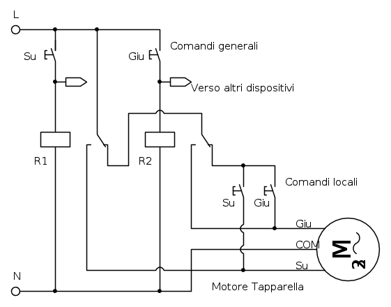

Salve a tutti, non so se avete già trattato il tema ho provato a cercare ma mi perdo con tutti i post con tema "tapparelle". Passiamo focus, sono via di casa tutto il giorno e soprattutto l'inverno mi piacerebbe un relè crepuscolare che alzi le tapparelle col sole (la casa è molto ben esposta e si scalda parecchio nelle belle giornate) e le abbassi la sera. L'impianto ha comandi singoli e centralizzata ma nel quadro elettrico c'è solo il magnetotermico, dove dovrei mettere il rele? In serie sull'interruttore centralizzato? Come fare quando voglio escludere l'automatismo? O_/

Dopodiché, per interfacciare questo sensore con l'impianto esistente bisognerebbe capire come è fatto il tuo impianto: come sono comandate attualmente le tapparelle ?
Cosa intendi per "comandi singoli" e "centralizzati" ?
C'è un invertitore ognuna ? E' di tipo "stabile" o "instabile" ?
Ed il comando centralizzato, come avviene ?
Infine nel nuovo ipotetico impianto chi deve avere la priorità ? Il comando singolo, quello centralizzato o il sistema automatico ?

Preciso quindi alcuni dati mancanti: vorrei il funzionamento crepuscolare dal Lunedì a Venerdì (quando lavoro), che intervenga sull'interruttore generale all'ingresso; sono presenti comunque comandi singoli in ogni stanza e per ogni finestra. Pensavo a un relè tipo il Luna110 della Theben che ho già in funzione per comandare il funzionamento della resistenza ACS quando produco energia dal FV che non utilizzo. E' comodo perché ha un'ampia gamma di sensibilità e si può ritardare l'intervento regolando il tempo di attesa (quindi i cali di luminosità per il passaggio di nuvole possono essere ignorati per un certo periodo). Nel quadro generale appartamento esiste solo il generale magnetotermico, non ho trovato nessuna centralina tapparelle o relé, per cui non so come azionare il generale ( a parte tirare fili e bypassandolo...) e se ciò entri in contrasto con comandi successivi (ma in caso di relè, ogni impulso ha una storia a se?).
Da qualche parte credo esisterà un relè, sia per i comandi singoli che per il generale (!?!); non ho purtroppo possibilità di sapere come è stato fatto.
Qualcuno sa come vengono realizzati questi impianti? Grazie ancora. O_/

Questo è lo schema per il comando di una tapparella con comandi "generali" e con comandi "locali".
I comandi "generali" possono pilotare più comandi locali (più relè in parallelo).
Vengono utilizzati dei relè con bobina a 230Vac
(scusate per il simbolo del motore ma non avevo palle per fare un simbolo nuovo)
Alcune aziende produttrici di automatismi dispongono di "blocchetti" che contengono i 2 relè, basta aggiungere gli invertitori di comando (che devono essere interbloccati).
Il principio più essere usato in cascata per avere più livelli di comando, quindi il sistema "crepuscolare" può essere posto a monte di tutto, oppure in una fascia intermedia mantenendo gli attuali "generali" (a monte) e "locali" a valle.
Ultima precisazione: il sistema non è tollerante nei confronti dei comandi contemporanei o sovrapposti, quindi, come minimo, tutti i comandi manuali devono essere del tipo "ad azione mantenuta" ed i comandi automatici devono durare lo stretto necessario.
