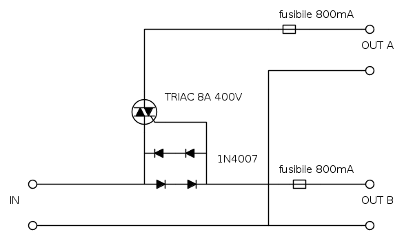

Buongiorno,
come da titolo sto cercando di progettare (in commercio ho trovato solo multiprese da minimo 6 posti, un po' troppo ingombranti per me ) una presa MASTER- SLAVE per poter collegare nel mio garage (semplice hobbista) certi elettroutensili (in particolare una Troncatrice da 1800W) all' aspirapolvere (non ha il sistema di minima corrente di sicurezza, quindi se manca la corrente ed è su on al successivo attacco parte).

penso però che nessuna faccia al caso mio perché:
-un relè di massima corrente costa minimo quanto un altro bidone con presa utensili inclusa
-la soluzione con il triac non mi è ben chiaro se riesce a sopportare anche delle "forti" correnti induttive
ho pensato quindi pensato di utilizzare dei Relè di potenza monostabili (nel mio caso Finder "ex" serie 22 o serie 62).
Questo tipo di relè ha un costo contenuto (max 20€), vorrei usarlo collegando la presa con l' elettroutensile alla bobina (dalla scheda tecnica la durata dell' impulso è continuativa per la serie 22, nell' altra non è specificata ma penso sia lo stesso, per un carico massimo di 4000VA) e la presa dell' aspirapolvere al contatto eccitato del relè.
Specifico che l' uso dell' utensile non è continuativo, al massimo la durata è di 2/3 minuti in funzione banco sega, di una 30ina di secondi in modalità troncatrice (chiaramente queste operazioni verranno ripetute più volte nel corso di un' ora o della giornata, in base ai tagli che devo fare)
allego i link dei due prodotti, ringrazio fin da ora chi mi darà delle opinoni in merito.
https://it.rs-online.com/web/p/rele-mon ... i/2452431/
http://gfinder.findernet.com//assets/Se ... /S62IT.pdf
https://it.rs-online.com/web/p/rele-mon ... i/5111111/
http://docs-europe.electrocomponents.co ... 39ebcc.pdf

si, vorrei una presa servo assistita, quindi:
due prese distinte, in una è collegata la troncatrice e un' altra è collegato l' aspiratore (che ha il suo interruttore sempre su on).
Vorrei che quando si accendre la troncatrice si accenda in contemporanea e automaticamente l' aspiratore, e che quando spengo la troncatrice l' aspiratore si spenga anch' esso (anche se il suo interruttore rimane su on, ma la sua presa non erogherà più corrente)

Allora lo schema con Triac del tuo secondo Link è perfetto !
E non preoccuparti, con un Triac dimensionato adeguatamente (magari da 25A e 600V, adeguatamente dissipato) comandi anche l'aspirapolvere.

SerTom ha scritto:Allora lo schema con Triac del tuo secondo Link è perfetto !
Non so dire quale sia la soluzione migliore, però nello schema in questione si dice che non è adatto a carichi induttivi; nello stesso thread di dice che è necessario interporre dei relè per pilotare gli elettroutensili oppure dei contattori
Per chiarezza, mi permetto di riportare integralmente il post in questione
Titolo: Avvio automatico aspiratore
Foto Utentewoodcat ha scritto:Su un vecchio schemario ho trovato un circuito che potrebbe risolvere il problema.
Descrizione: azionando l'interruttore di un solo apparato questo circuito permette di alimentare altri carichi automaticamente.
Schema:
Il carico di comando (max 800 mA) va collegato all'uscita OUT B.
I carichi comandati (max 5A) vanno collegati all'uscita OUT A.
Si sconsiglia l'uso del circuito con carichi induttivi (motori); questo metterebbe fuori gioco il discorso del bidone aspiratutto che ha un motore a spazzole piuttosto potente ma può darsi che qualcuno riesca ad adattare il tutto al caso di FABIO69, oppure si può usare come carico comandato un bel relé o contattore che poi alimenti il vorace aspiratore.
Nota Bene: io non ho mai realizzato tale circuito, mi limito a supporre che funzioni.
Il vantaggio di questa soluzione, se utilizzabile, è che evita di modificare i carichi di comando.
Magari lo stesso Foto Utentewoodcat vorrà intervenire per dire la sua

il mio problema non è dimensionare il Triac, so che ne esistono per potenze di gran lunga superiori alla mia.
Non mi convince (ma se convince voi esperti a me va, chiaramente, più che bene ) il carico induttivo sopportabile dal circuito (come accennato nella seconda risposta da Alev).
La mia soluzione (con un relè di potenza) non può essere proprio utilizzata?

peremme ha scritto:La mia soluzione (con un relè di potenza) non può essere proprio utilizzata?
Se non ti hanno risposto, probabilmente nessuno è convinto di questa soluzione
Ma, come ho scritto (anzi, copiato/incollato) nel mio post, puoi attaccare il relè di potenza come carico del circuito...e fai contenti tutti ;-) :-)
