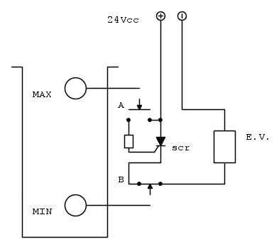

Devo realizzare un controllo che regola il livello di acqua in un serbatoio.
All interno di questo serbatoio metterò un interruttore galleggiante, quando l’acqua supera il livello deve far partire un elettrovalvola (24 V) che svuota il serbatoio per un tempo prestabilito.
Io avevo pensato di utilizzare un semplice relè temporizzato luci scale.
Quando il galleggiante interviene, chiude il contatto, aziona il relè, che chiude il contatto verso l eletrrovalvola per 10 minuti (esempio).
Può funzionare ?

Re: Controllo livello serbatoio acqua
MessaggioInviato: 6 mag 2019, 10:20
da donciccio
quando il livello dell'acqua raggiunge il massimo,si chiude il contatto A che fa eccitare l'SCR che alimenta l'elettrovalvola attraverso il contatto nc (B) del livello minimo;quando l'acqua arriva al minimo,il galleggiante interrompe l'alimentazione attraverso il contatto B
MessaggioInviato: 6 mag 2019, 12:14
da setteali
A me piace la soluzione di Foto Utentedonciccio, anche se ci vuole CC.
