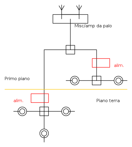

Buona sera a tutti i forumisti.
Casetta con due appartamenti: uno sopra, l'altro sotto. Unico impianto d'antenna. L'occupante del piano terra non vede la TV, se non quando ci sono i suoi vicini (quasi mai), perché l'alimentatore si trova al piano superiore. Domanda: E' una bestialità mettere un doppio alimentatore (uno per piano), posto che vi sia possibilità di passaggio di corrente 12V?
Re: Due alimentatori per un impianto d'antenna?
MessaggioInviato: 5 mag 2011, 22:36
da elettrodomus
NB: no parti comuni. No altre possibilità.
Avevo pensato a qualcosa del genere:
...Avevo proposto un'antenna propria sullo stesso palo ma "non va bene".
Qualsiasi consiglio è ben accetto.
Grazie.

da angus
Non è il massimo della vita, ma funziona.
Due accorgimenti:
* il divisore in alto deve permettere il passaggio CC da entrambe le calate (se non lo fa, è facilmente modificabile in tal senso)
* aggiungere un diodo per ogni alimentatore (magari su quelli nuovi non serve, da verificare)
ah, hai fatto un po' di mix coi simboli, io li ho sempre visti così:
DIVISORE 2 USCITE
DERIVATORE 2 DERIVAZIONI
D'obbligo poi documentare bene il tutto...

da elettrodomus
:ok: Angus su di te posso sempre contare! Grazie.
Per i simboli hai ragione (in realtà sono stato vago apposta perché non so cosa c'è), per l'alimentazione che deve passare ok, ... diodi come (non li ho mai messi)?

da angus
Adesso me lo invento io un "simbolo" inesistente :mrgreen: , spero almeno di farmi capire.
A sinistra l'alimentatore originale, a destra quello "modificato":

da elettrodomus
Ok siamo poco ortodossi ma si capisce :mrgreen: :mrgreen: .
mmmm. Ma come faccio ad attaccarlo all'anima del cavo, lo saldo?
MessaggioInviato: 6 mag 2011, 0:41
da angus
mmm no.. da fuori non si deve vedere, apri l'alimentatore e lo saldi dentro.

da angus
Ora che mi fai pensare, sono quasi sicuro di aver visto dei divisori sat (splitter) con 2 uscite con passaggio CC su entrambe e già coi diodi nel divisore.
Questo ti semplificherebbe molto le cose, anche in caso di future riparazioni (non modifichi nulla).
