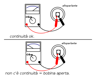

Salve, possiedo un videocitofono a due fili che da un po di tempo mi da dei problemi. All'inizio alcune volte non mi azionava l'elettroserratura nel cancello mentre ora non funziona più l'altoparlante che emette il din don e mi fa sentire la voce di chi suona. Ho smontato il citofono e l'altoparlante è un 16 ohm 0,25 w 3cm di diametro. Ho fatto qualche ricerca in internet ma non ho trovato questo pezzo con queste caratteristiche ma solo a 8 ohm. Si può montare quest'ultimo?

non credo che il difetto sia imputabile all'altoparlante, fermo restando che la verifica di funzionamento di questo componente è abbastanza semplice : si misura con il multimetro in portata Ohm il valore della sua bobina, o più semplicemente che non sia interrotta.

Gia fatto questa prova non c'è continuità

:ok: allora l'altoparlante è guasto, per il sostituto se non riesci a trovarlo puoi provare ad interpellare il centro assistenza del distributore.
