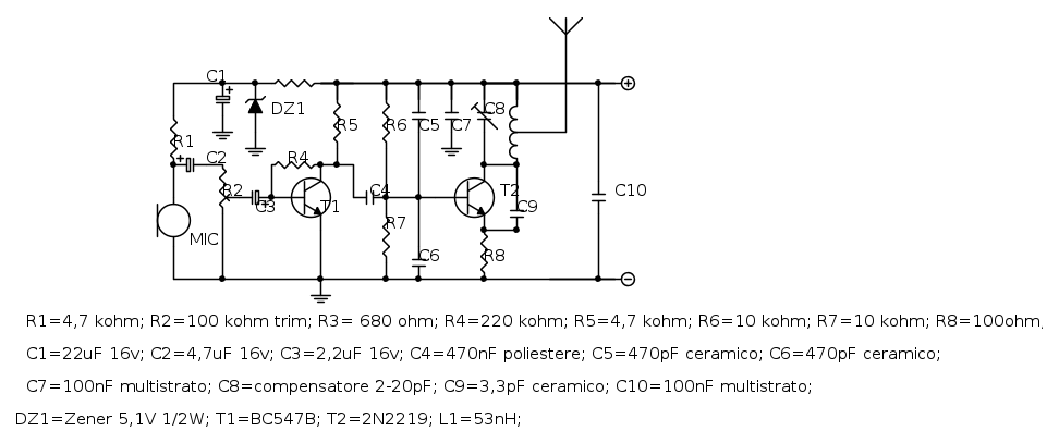

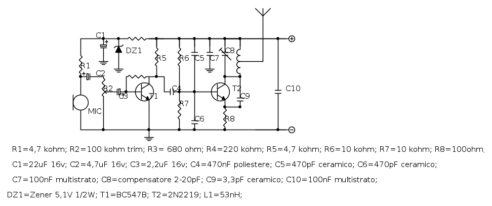

Il trasmettitore l'ho già costruito e volevo sapere se era possibile potenziarlo ma a quanto pare non è cosa da poco!!!
Ora ho una domanda: le stazioni radio trasmettono tra gli 87,5 e i 108 MHz, se io modifico l'oscillatore che genera l'onda portante per esempio dando in uscita una frequenza in chilohertz non interferisce con la radio giusto??
grazie
Questo è lo schema del trasmettitore:

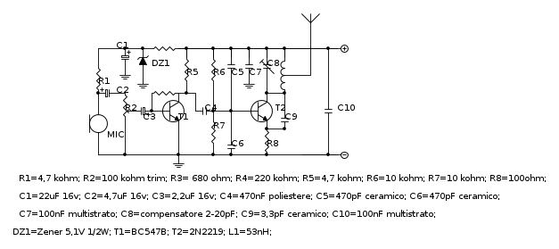

da IronMaiden
scusa mi ero dimenticato una resistenza
