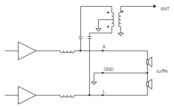

Mi sono sempre chiesto come fanno i telefoni con radio incorporata ad usare il cavo delle cuffie come antenna. Vorrei costruire un piccolo ricevitore e questa informazione mi tornarebbe utile. Potete illuminarmi?
Grazie mille!

Sì, il circuito che usano è questo:

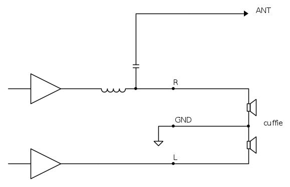

ma se vuoi cominciare da qualcosa di più semplice, puoi usare questo (che però guadagna meno)

Grazie a tutti per le risposte, molto utili. In sostanza si tratta di mettere una induttanza tra l'uscita dell'amplificatore e l'antenna, che a sua volta è disaccoppiata dal condensatore (ho fatto riferimento allo schema semplice).
Come si dimensionano induttanza e condensatore?

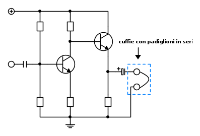

Posso applicare quello schema anche a un finale come questo? (ricevitore tascabile, senza pretese)

Il concetto è che il tuo segnale audio deve poter arrivare alle cuffie né più né meno.
Quindi l'induttore che usi deve avere bassa induttanza.
Allo stesso tempo se tu non mettessi un induttore il segnale RF captato si cortocircuiterebbe nello stadio di uscita dell'amplificatore (di solito < di 1 Ohm)
Quindi io ti consiglierei:
- condensatore 22pF (per FM va bene)
- induttanza da 8-10uH (oopure una VK200 doppio giro)
Giorgio

giorgio25760 ha scritto:Quindi io ti consiglierei:
Ottimo! Ieri sera ho fatto una prova ma con componenti di valore sballato (induttanza da 2,2 uH prima e una da 4700 uH dopo e condensatore da 47 pF); si sentiva solo una stazione ma malissimo. Stasera proverò con i componenti consigliati da te.
