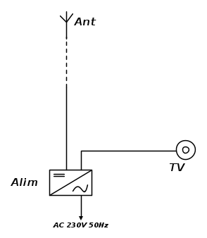

Ciao Foto Utentefabio1011,
la situazione attuale mi è sembrato di capire sia questa, giusto?
fabio1011 ha scritto:Inoltre,nella stanza nuova,ovvero dove andrà a portare la linea,servirà pure l'alimentatore??
qui posso già risponderti, che non servirà un altro alimentatore, per ogni impianto di antenna tv l'alimentatore è solamente uno e deve supportare l'assorbimento dell'amplicatore di antenna.

fabio1011 ha scritto:In parole povere,dall'antenna parte un cavo,che scende il dorsale di un palazzo,entra dentro nel soggiorno,e bypassando per l'alimentatore,entra nella TV. Sin qui tutto ok.
Mica tanto ok.
Se è la "dorsale di un palazzo" è abbastanza anomalo che venga alimentata da un singolo appartamento.
Per risponderti, su come meglio derivare un'altra presa, è essenziale capire bene come è fatto l'impianto.

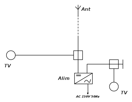

Se invece con "dorsale del palazzo" intendi che il cavo dall'amplificatore d'antenna scende lungo la parete, e non fa parte di un impianto condominiale, una possibile soluzione potrebbe essere questa (riutilizzo lo schema di Foto Utentemir):
Dove usi 2 DERIVATORI 1 TAP e prese DIRETTE (o cavo direttamente collegato alla/e TV)
L'ultimo derivatore è chiuso su 75 ohm.

scherzi a parte,Foto Utentefabio1011 la soluzione te l'ha fornita l'amico Foto Utenteangus, non ti resta che suggerirla al tuo amico,ovviamente se siamo certi che non si tratta di un impianto condominiale. ;-)
