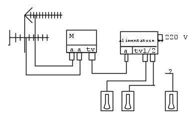

buon giorno questo è lo schema del il mio impianto antenna tv il problema è come faccio a collegare la terza tv non riesco a capire se devo mettere un derivatore o un partitore

partitore su una delle due uscite, su quella che ti è più comoda.
ciao.
il derivatore lo si usa solitamente su impianti in cascata in quanto un'uscita è passante con perdita di dB molto limitata 2/3db mentre le altre sono intorno ai 9 o 12db che servono il piano (es. condominio o villetta a più piani)

ok grazie
