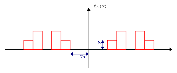

Buonasera, ho iniziato a fare qualche esercizio di fondamenti di telecomunicazioni ma non riesco ad entrare nel meccanismo..L'esercizio in questione è il seguente:
La distribuzione delle ampiezze di un segnale analogico
campionato a
è la seguente (lato del quadrato pari ad
, distanti
da asse delle ordinate):
A) Nel caso di quantizzazione ad entropia massima con 12 livelli determinare:
1. i livelli di decisione e restituzione del quantizzatore
2. l'efficienza di codifica
3. il bit-rate a livello di sorgente e quello nel canale
B) Nel caso di quantizzazione uniforme a 8 livelli determinare:
1. il SNR di quantizzazione
2. il codice di Huffman e quello di Shannon-Fano
3. L'efficienza di codifica a lunghezza variabile e costante
4. Come migliorare l'efficienza nel caso di codifica a lunghezza costante
Ho difficoltà già a capire quello che devo fare quindi è praticamente inutile tentare una risoluzione..Teoricamente, un segnale analogico per essere trasmesso in codifica PCM deve essere campionato, quantizzato e poi codificato. Il segnale in questione è già stato campionato ed il grafico mostra il segnale in uscita dal campionatore? Affinchè la sorgente sia ad entropia massima è necessario che i simboli siano equiprobabili. Leggendo dagli appunti mi dice che devo suddividere la distribuzione delle ampiezze in
(perché il testo ci dice che la quantizzazione avviene su 12 livelli) aree uguali. Ma come devo procedere? Pensavo banalmente di calcolare l'area totale della figura e dividere per 12 ma..boh..sento che non è corretto.
Qualcuno è in grado di aiutarmi?
