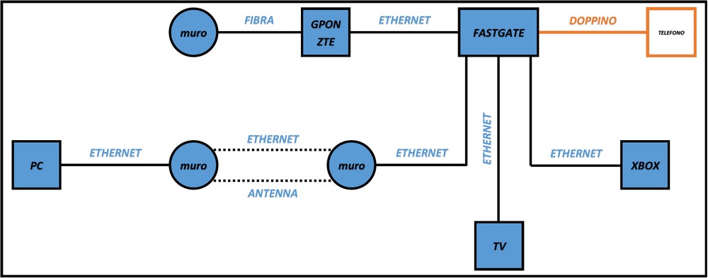

La configurazione attuale è questa:
Come potete vedere, il modem è installato nel soggiorno e il mio PC si trova in un’altra stanza. Attualmente i due dispositivi sono collegati tramite una 15ina di metri di cavo ethernet cat. 5e FTP 24AWG da 6mm che scorre in un tubo corrugato nel muro insieme al cavo dell’antenna.
La mia idea era di sostituire l’attuale cavo con un cat. 6 per migliorare le prestazioni e quindi vi chiedo, se, considerando che nessuno dei dispositivi a cui andrà collegato è dotato di messa a terra, ma che come dicevo scorre insieme al cavo dell’antenna, vale la pena di prenderlo schermato?

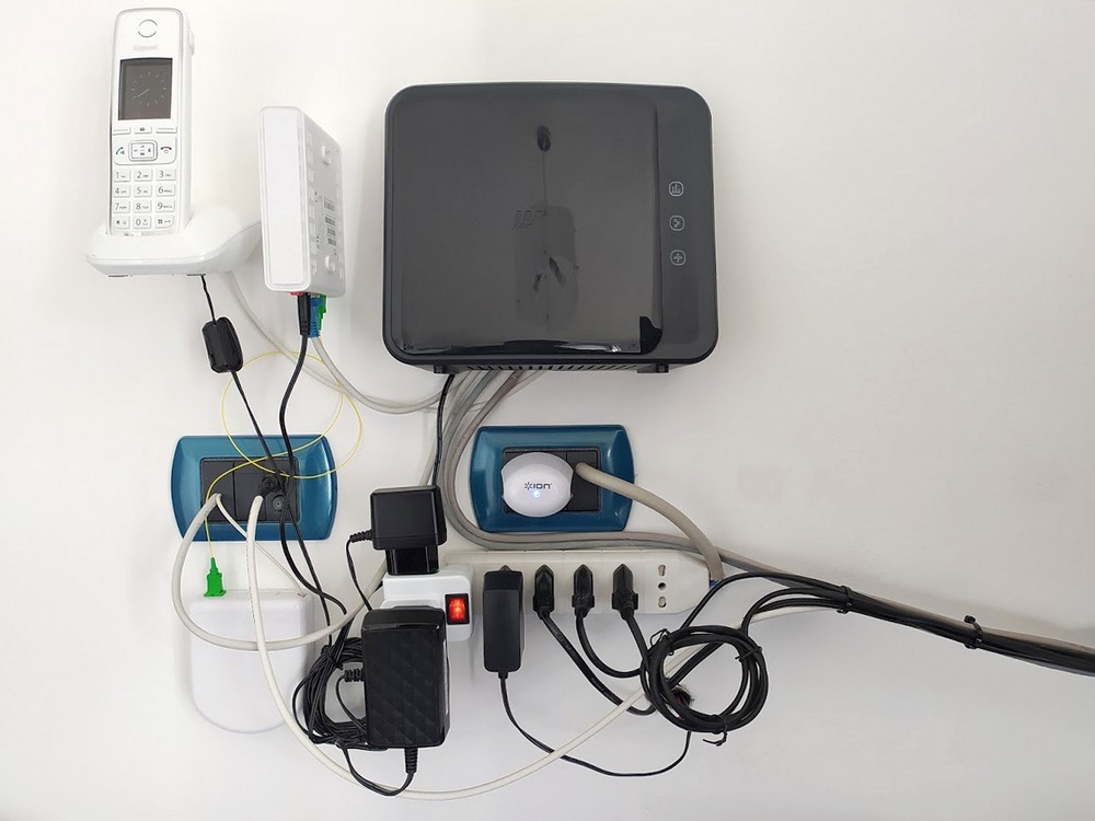

Tenete anche in considerazione che il cavo "tocca" gli altri in cui circola la 220 V solo in prossimità dei dispositivi stessi, così:

Io lo lascerei così.
Su 15 metri non noti differenze.
Sempre che il tuo PC e la sua scheda di rete e il sistema operativo sia in grado di apprezzare le differenze.

Sono d'accordo, CAT5e è sufficiente. Se hai la possibilità collega in rete un altro PC vicino al modem e prova la velocità di un trasferimento file.

Il fatto è che all'istituto tecnico ci hanno ammorbato con le interferenze e quindi penso sempre che possano creare così tanti problemi (rapporto S/N) da ridurre notevolmente le prestazioni della rete! #-o
Tanto è vero che ho anche montato all'estremità di ogni cavo degli anelli di ferrite
anche se poi leggo in giro che in questo caso potrebbero portare più malefici che benefici :cry:

L'utilizzo di cavi schermati serve solo quando si hanno dispositivi schermati altrimenti la schermatura funziona solo da antenna ed è chiaramente peggio.

Ciao, il cavo schermato serve solo per proteggere il cavo dai disturbi elettromagnetici irradiati, perciò se l'ambiente è elettromagneticamente Molto; Molto; Molto sporco, ma non ad aumentare la velocità, anzi, la peggiora. Siccome sei in una abitazione ad uso civile e non credo che tu abbia in casa inverter e alimentatori in PWM da decine o centinaia di kW di potenza, ne tanto meno un radar installato sul tetto, perciò non serve a nulla usare cavi schermati. Poi tieni conto che la linea ethernt è flottante e isolata a 6kVolt, ed infine è di tipo differenziale. Tutto ciò la rende immune dai normali disturbi che possono esserci in un contesto domestico.
Io per il cavo non ci spenderei un centesimo in più. O_/
