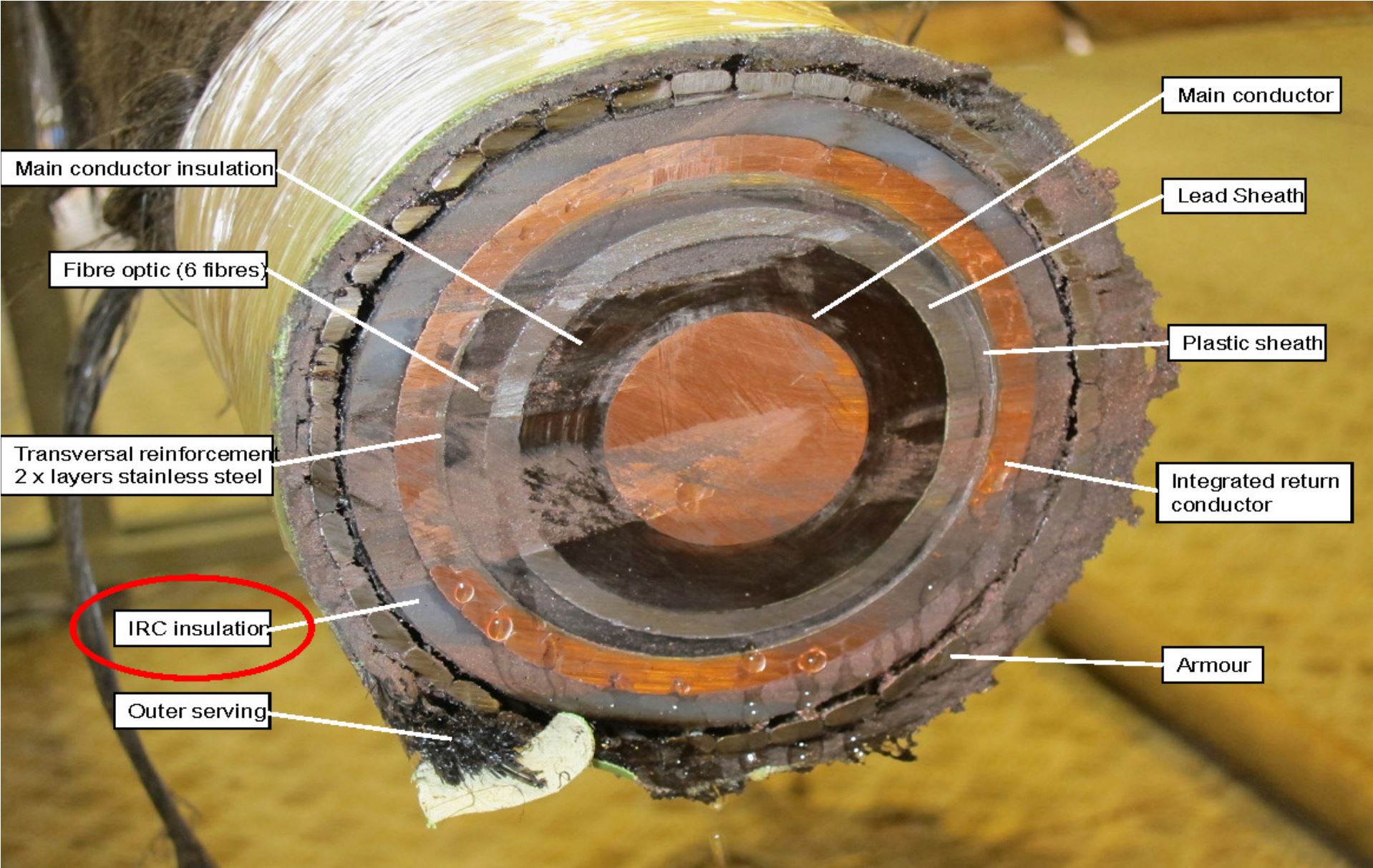

Ad esempio, il cavo sottomarino tra Italia e Malta, alla cui progettazione ho lavorato una decina di anni fa, già integrava due fasci di 36 fibre ottiche ciascuno in un cavo sottomarino in corrente alternata da 230 kV e 100 km di lunghezza.
La struttura del cavo è chiaramente visibile nella foto sottostante.
Anche in caso di collegamenti sottomarini HVDC, ci sono diversi esempi di cavi che integrano conduttori di potenza con fibre ottiche. Nella foto seguente, un esempio con il cavo Moyle, un collegamento HVDC da 250 kV tra Scozia ed Irlanda.

Inoltre, i cavi sottomarini in fibra ottica utilizzano, fino ad una certa lunghezza, possono utilizzare principi ottici (amplificazione Raman). Oltre questa lunghezza limite è necessario trasportare sul medesimo cavo anche l'energia sufficiente per alimentare degli amplificatori di tipo elettronico: si utilizzano in genere tensioni molto rilevanti, fino ad oltre 10 kV. Il cavo quindi deve prevedere anche un isolamento elettrico, per nulla trascurabile (vedi figura sotto).
