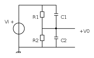

A proposito di questo proporrei una piccola sfida :D .....
Quale è il modo più semplice per provare/ricavare la relazione di "compensazione" R_1C_1=R_2C_2, cioè che se questa è vera la fdt sarà semplicemente
F(s)=\frac{R_2}{R_1+R_2}=\frac{C_1}{C_1+C_2} indipendente dalla frequenza??
ovviamente i soliti noti sanno cosa fare :mrgreen: ....

Eccheé? nessuno si fa avanti? Allora, provo a dare un suggerimento (ma non è detto che porti veramente alla strada più semplice), magari qualcuno lo coglie. Io dico che 'sto circuito ha uno zero e un polo (nonostante ci siano due condensatori, chissà perché? ;-) ) e direi che i due possono essere ricavati per semplice ispezione del circuito e quindi...

...beh Foto UtenteDirtyDeeds questa che hai detto è la via che preferisco....
forse ce n'è un'altra più semplice (ma non saprei???)
.... ma non dice niente su come si comporta il circuito se non è rispettata la relazione di compensazione, cioè non dice niente di poli e zeri in generale ma solo ... "se fai così non ne ha"

Il polo e' introdotto da C2 perché tende a diminuire il segnale con l' aumentare della frequenza mentre lo zero è causato da C1 ... penso. :?

A mio parere, la via più semplice per verificare il funzionamento del partitore compensato è un'analisi abbastanza intuitiva del comportamento asintotico ai due estremi.
In particolare, è banale verificare che per f \rightarrow 0 si ha un semplice partitore resistivo con \frac{V_0}{V_i} = \frac{R_2}{R_1 + R_2}. Ed è ugualmente immediato verificare che per f \rightarrow \infty si ritrova invece un partitore capacitivo, con \frac{V_0}{V_i} = \frac{C_1}{C_1 + C_2}.
Si nota inoltre che il circuito in questione possiede solo due elementi reattivi, che inoltre formano una maglia impropria. Per cui il numero massimo di poli presenti è 1. Essendo inoltre il guadagno costante sia per f \rightarrow 0 che per f \rightarrow \infty, è ovvio che ci sarà anche uno zero.
Per il polo, con il metodo della resistenza vista, si ottiene come valore della pulsazione \omega _P = \frac{1}{(R_1 \parallel R_2)(C_1 + C_2)}.
Per lo zero, scrivendo la funzione di trasferimento nella forma F(s) = F(\infty) \frac{s + \omega _0}{s + \omega _P}, si ricava che sarà \omega _0 = \frac{F(0)}{F(\infty)} \omega _P.
Affinché la risposta in frequenza dell'attenuatore sia piatta a tutte le frequenza, l'unica possibilità è che sia \omega _P = \omega _0. Dalla relazione precedente, si ricava allora F(0) = F(\infty), che equivale a dire \frac{R_2}{R_1 + R_2} = \frac{C_1}{C_1 + C_2}. Elaborando l'espressione, si ottiene la relazione desiderata C_1 = \frac{R_2}{R_1} C_2.

Lo zero si può anche ricavare direttamente dal circuito imponendo che si annulli l'ammettenza equivalente del gruppo R_1-C_1:
\frac{1}{R_1}+sC_1=0
