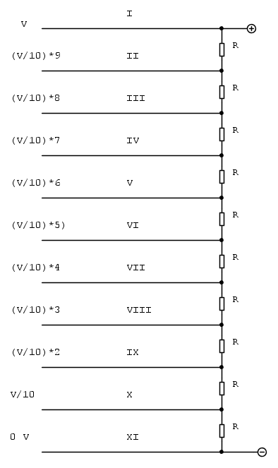

da Max2433BO
Quella di Foto UtenteRussell è sicuramente la migliore. :ok:
Se si scelgono le resistenze tutte dello stesso valore, collegandole come indicato sotto, si riesce ad individuare immediatamente la disposizione dei cavi.
Basta individuare i due cavi a cui fa capo la tensione di alimentazione del partitore, e di conseguenza si ricava la posizione di tutti gli altri.
In pratica basta un solo attraversamento per la marcatura (due se volgiamo considerare anche lo smantellamento del circuito di test :mrgreen: ).
... complimenti ancora a Foto UtenteRussell >-O-<

da boiler
Max2433BO ha scritto:... complimenti ancora a Foto UtenteRussell >-O-<
Piano con i complimenti. Non so che visione abbiate di un apprendista elettricista, ma siamo molto lontani. Quanti elettricisti conoscete che portano con se 10 resistori dello stesso valore? Non parliamo poi degli apprendisti...
Ricordate cosa ha detto il capo: non usare attrezzature inutili. Certo, si può disquisire sul significato di inutile, ma lui, un po' burbero, considera inutile tutto quanto sia piú sofisticato del minimo indispensabile. E il minimo indispensabile per risolvere questo problema è quello che anche un apprendista elettricista ha in tasca tutti i giorni tutto il giorno. Suvvia, vi do un aiuto facendo un elenco di quello che si può usare:
  • cacciavite piatto (sbeccato)
  • cacciavite a stella (arrotondato)
  • pinza
  • Fluke T90
  • un paio di morsetti
  • avanzi di filo da 1.5 mmq
  • un paio di fascette fermacavo
  • un metro a nastro
  • nastro isolante
  • penna e matita
  • un panino alla mortadella
Foto UtenteDanteCpp, non si può fare. È un cavo da 11 x 25 mmq e l'argano se lo sono già portato via.
