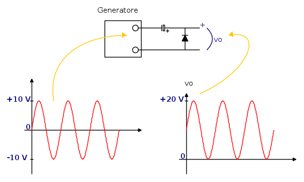

Ho un generatore di segnale che puo' darmi una tensione di 20Vpp in onda quadra (e le altre tradizionali forme d'onda). L'uscita varia quindi da +10V a -10V intorno allo 0V quindi 20Vpp.
Per un certo lavoro, ho pero' bisogno di simulare l'uscita W di un alternatore di un camion, ciooe' quel segnale che e' proporzionale al n. di giri del motore e che ha un'ampiezza di circa 24Vpp ma riferiti allo 0V.
A me bastano anche 20Vpp ma ho il problema di traslare i 20Vpp in uscita dal mio generatore, con 20Vpp con un semiperiodo a 20V e un semiperiodo a 0V.
C'e' una soluzione ?

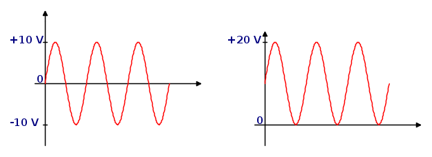

Non capisco bene la richiesta, vuoi passare dal segnale a sinistra a quello a destra?
Re: Generatore di segnale e Vpp in uscita
MessaggioInviato: 9 nov 2013, 20:08
da lrinetti
Si, la frequenza e' al max. 1000Hz.

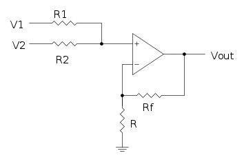

Non puoi sommare al segnale un offset di 10V con un operazionale?

...ti basta un fissatore ;-)
praticamente qualunque diodo va bene, il valore del condensatore dipende dalla minima frequenza che ti interessa e dalla resistenza di ingresso del circuito a valle, in mancanza di informazioni potresti provare ad iniziare con un centinaio di microfarad....

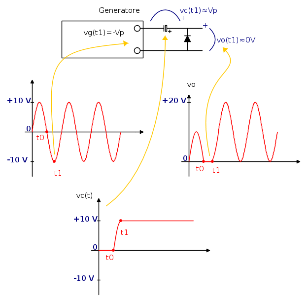

Sicuro che il circuito disegnato sopra funzioni come da richiesta? C'è qualcosa che non mi torna: durante il semiperiodo negativo, il diodo mette quasi in corto Vo. Sbaglio qualcosa?

mmm sì in effetti il diodo cortocircuita il semiperiodo negativo, ma non consideri che facendolo in pratica carica il condensatore con la tensione di picco in uscita dal generatore ;-)
Da questo momento in poi, considerando che il condensatore non si scarichi, quest'ultimo si comporta come un generatore di tensione in serie all'uscita che trasla il segnale circa Vp "verso l'alto"
E quindi praticamente il corto circuito si ha soltanto tra t0 e t1

Ecco infatti guardavo quel condensatore e mi chiedevo se la risposta non fosse tutta li. Grazie

Il carico che collego all'uscita del fissatore (cioe' in parallelo al diodo) e' di circa 4mA mentre la frequenza minima e' circa 100Hz. L'idea dell'operazionale di Spud e' interessante, ma come si somma un offset di 10V al mio segnale ?

lrinetti ha scritto: come si somma un offset di 10V al mio segnale ?
Così (tutte le tensioni nello schema sono riferite a massa)
hai che:
V_{out} = \left (1+\frac{R_f}{R} \right ) \left (V_1 \frac{R_2}{R_1 + R_2}+V_2 \frac{R_1}{R_1 + R_2}\right )
Su V1 metti il tuo segnale e su V2 metti l'offset da sommare.
