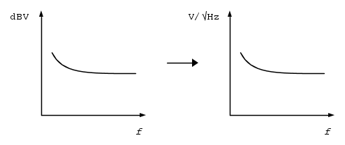

Vorrei ottenere il grafico della densità spettrale di tensione (in
) del rumore presente all'uscita di un circuito partendo da uno spettro FFT (in
) ottenuto da una scheda audio.
Il materiale di partenza è un file CSV contenente i bin dell'FFT, la cui risoluzione è di ~1,47 Hz. Per raggiungere il mio scopo, pensavo di elaborare i dati nel modo seguente.
In primo luogo, convertirei la tensione da dBV a V mediante:
![v_n\,[\mathrm{V}]=10^{(\mathrm{dB_V}/20)}\times1\,\mathrm{V} v_n\,[\mathrm{V}]=10^{(\mathrm{dB_V}/20)}\times1\,\mathrm{V}](/forum/latexrender/pictures/3e9b2981d147a7ce65d610fb1a96958b.png)
Poi, dividerei la tensione per la radice quadrata della risoluzione in modo da ottenere la densità spettrale di tensione per ciascun bin.
Per esempio, supponendo di avere un certo bin a -120 dBV, otterrei:
Ritenete che il procedimento sia corretto?
