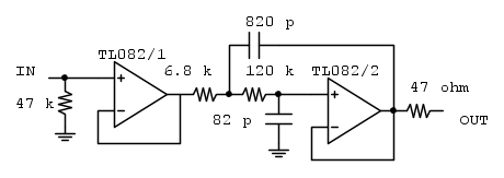

gigyz ha scritto:leggendo in giro ci sono molti che dicono che sia di scarsa qualità, qualcuno ha messo condensatori per minimizzare i la rumorosità nelle letture.
Un punto da considerare quando si parla di rumore e' la banda.
La sonda Hantek ha una banda (per il segnale) di 20 kHz.
L' oscilloscopio Rigol MSO 1104 ha una banda di 100 MHz
Il rapporto tra le bande e' 5000.
Supposto un rumore "bianco", questo aumenta con la radice quadrata della banda per cui in questo caso il nostro sistema di misura (Hantek + Rigol) ha un peggioramento del rapporto segnale / rumore delle radice di 5000 =~ 71.
Occorre quindi che il segnale in uscita alla sonda sia opportunamente filtrato nella banda di interesse ( DC - 20 kHz)

Diciamo che l'ho fatto per capire come visualizzare un transitorio sull'oscilloscopio, alla fine in uscita dalla sonda dovrei ottenere una roba simile da cui ricavare il picco di assorbimento di corrente. Ho comprato l'oscilloscopio da un'annetto, mi serviva per testare una cosa ma poi non ho mai avuto il tempo di smanettarci e imparare per bene il funzionamento, adesso ho scoperto la funzione "single" che a quanto pare fa quello che mi serve. Credo che comprerò questa Antec, ma a quanto dici mi devo procurare pure un filtro da interporre fra pinza e oscilloscopio, 20Khz è il limite superiore delle frequenze audio, dovrei trovarlo un filtro del genere facilmente o al limite costruirmelo.
Re: Consiglio pinza amperometrica
MessaggioInviato: 27 nov 2018, 16:31
da elfo
Come OP-AMP puoi usare i TL082 o TL072
Per il dimensionamento dei componenti puoi usare il Wizard della ADI ( I "very elettronici" mi perdoneranno :D)
https://www.analog.com/designtools/en/filterwizard/
