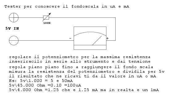

Ho diversi strumenti analogici che non portano diciture se non dei numeri, io so che sono milliamperometri o microamperometri ma vorrei sapere la portata reale. Esiste un metodo che mi aiuti a capire in linea di massima la portata di questi strumenti per poterli utilizzare. Per es. ho diversi vumeter che non conosco la loro portata e stanno buttati in un cassetto.

Curiosa domanda ! La prendo come un quiz:
La prima risposta ( e la migliore) può essere: metti in serie uno strumento campione, e falli percorrere dalla una stessa corrente regolabile. Varia la corrente fino a quando non raggiungi il fondoscala. Leggi il valore sullo strumento di riferimento
Oppure, supponiamo che hai una pila da 9 V,
ci metti in serie un resistore da supponiamo da 10000 ohm.
La corrente è 9/10000 = 0,9 mA.
Applica la corrente al millimperometro.
Vedi quanto segna la lancetta: supponiamo che sia al 60 % della scala.
Ricavi la presunta corrente di fondo scala come:
0,9 / (60/100) = 1,5 mA
Che ne dite ? Quali altri metodi esistono ?

Mi pare di ricordare che per i Vu-meter si usassero strumenti da 300 uA fondo scala :roll:
comunque il metodo descritto nel post precedente è buono, solo assicurati che all'inizio la resistenza sia quella massima prima di dare tensione (fidarsi è bene... ma distrarsi e far danni è un attimo :mrgreen: ).

Non sono tutti da 300uA se no non serviva il metodo per capire la portata, io inserisco sempre un potenziometro in e una resistenza fissa in modo che mettentolo alla massima resistenza non mando a fuoco nulla

Le risposte sono piu' o meno tutte valide. L'unica a cui fare molta attenzione e' la corrente finale.
Ho avuto lo stesso problema anni fa e memore delle sessioni di laboratorio scolastico, sono partito da una corrente di qualche microampere, (MICRO...) ed in effetti nel mio caso ho avuto un fondo scala di 50 microA.
Con strumenti di una certa precisione non e' raro avere valori del genere, poi, con altri tipo vu-meter, magari, i valori possono essere molto piu' alti.
Quindi partire dal basso come una pila da 1,5V con un potenziometro, ed il tester in serie nella portata piu' bassa non e' sbagliato.
