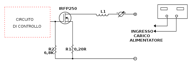

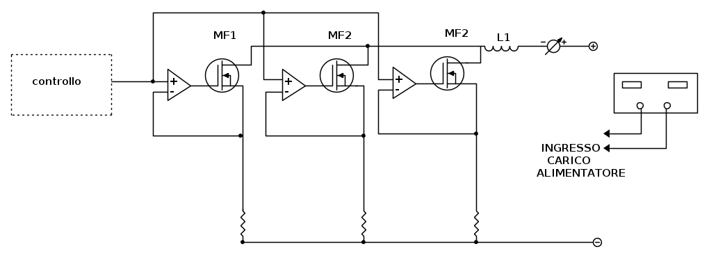

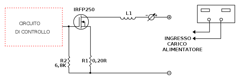

Ho gia' realizzato in parte un Carico Attivo,ma prima di arrivare a definire il circuito chiedo un aiuto sulla tripla configurazione in parallelo del mosfet.
In questo caso ho in mano 3 IRFP250 (33A, 200V, 0.085 Ohm, N-Channel).
La corrente Max del carico Attivo,deve raggiungere i 20A.
Vi viene in mente qualche accorgimento particolare per collegare 3 Mosfet in parallelo?

Questa nota applicativa potrebbe tornarti utile:
http://application-notes.digchip.com/002/2-3296.pdf
Stefano
Re: Configurazione Mosfet
MessaggioInviato: 26 set 2013, 19:05
da stefanob70
Grazie del suggerimento,stefano.
Proprio quello che cercavo.
Non mi resta che adottare questa configurazione equalizzata per i 3 Mosfet.

Praticamente un carico Attivo si basa sull'elemento attivo che in questo caso e' un MOSFET,anziché una normale resistenza passiva.
Chiaramente e' il Mosfet che si fa carico della potenza di dissipazione durante l'assorbimento del carico.
Per una dettagliata spiegazione leggiti l'articolo di Brabus:
http://alacorso.altervista.org/Carico_Attivo.pdf
