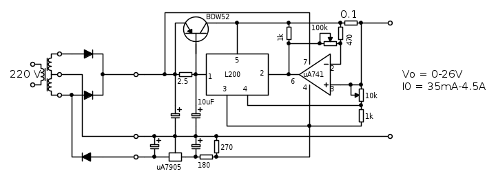

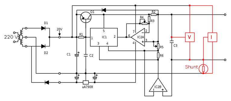

Ragazzi, a pensarci bene la soluzione con tensione negativa che fa uso del secondo operazionale, quella che proposi tempo fa, non è difficile da realizzare e sicuramente farebbe contento Foto Utenteantonyb.
Non avri problemi a studiare il modo migliore per realizzarla con il minimo di modifiche al layout e a guidare Foto Utenteantonyb, temo però che l'operazionale aggiunto possa creare instabilità e vorrei evitare di trovarmi di nuovo con delle autooscillazioni da spegnere.. da lontano.
Se Foto Utentebrabus ha ancora sotto mano il circuitino montato e se avesse voglia di provare ad aggiungere l'operazionale per verificarne il funzionamento sarei più tranquillo.. che ne pensi Alberto?

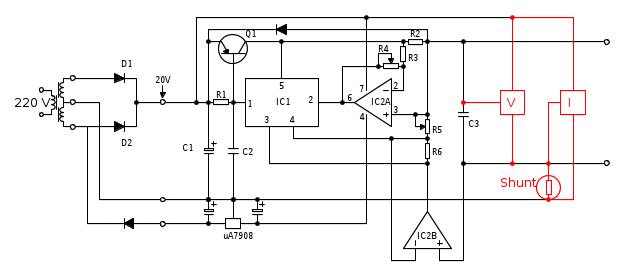

Sono sempre più convinto anch'io che la soluzione con tensione negativa sia un pelino più laboriosa ma vincente.
Manteniamo il circuito originario, con la regolazione analogica, e magari riusciamo pure a scendere con la tensione fino a zero. Certo bisogna verificare un po' di cose, ma da Mercoledì sera mi ci posso dedicare volentieri! :ok:
Vorrei collaudare entrambi i circuiti proposti da Bruno, in particolare il secondo mi piace proprio tanto! :ok:
Li riporto ancora una volta per agevolare la lettura, ed avere una prima idea delle cose da cambiare:
o
Operativamente, se per voi va bene, facciamo così: collaudo personalmente (e approfonditamente) entrambe le soluzioni, verifichiamo come si comportano in termini di regolazione e stabilità, dopodiché possiamo pianificare le modifiche per Foto Utenteantonyb.
Ovviamente, se qualcuno vuole accompagnarmi nella sperimentazione son più contento! :mrgreen:
Alberto.
